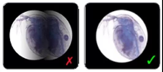

目镜功能检查:观察目镜成像,双手调整目镜-直到两个目镜所看到的是圆形图像-眼睛慢慢靠近目镜,直到视野完全重合。

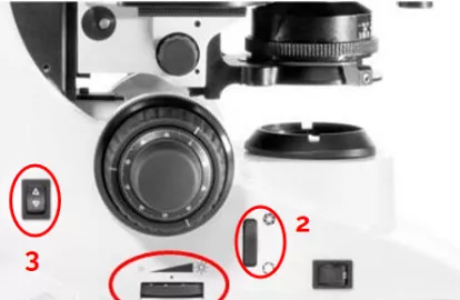

调焦装置检查:粗/微调焦手轮用于调整显微镜垂直方向的位置,通过调整样品和物镜的间距,找到物镜观察焦平面。检查功能时注意保持足够距离,以免物镜和样品碰撞而损坏。

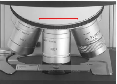

物镜转盘检查:注意手动旋转物镜转盘时,眼睛勿直射目镜;先在低倍物镜下观察样品,聚焦清楚后切换更高倍数的物镜观察,以避免样品和物镜相撞。切换物镜后,可较快速调到更高倍率清晰图像,并且每颗物镜下均可观察到清晰图像

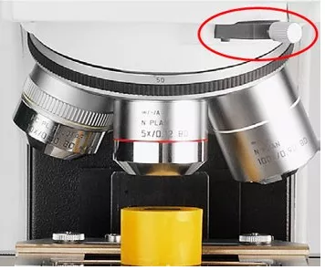

① 明场适用于表面平整样品,旋转滤片转盘至明场位置;
② 暗场用于增强样品的观察衬度;注意观察方法切换时眼睛勿直射目镜
③ 偏光:适用于双折射性样品,对于普通样品为消光作用;插入起偏器和检偏器,并调整检偏器角度实时观察
④ 微分干涉:用于增强图像浮凸感,在偏光照明时,插入与物镜相匹配的DIC的棱镜,并旋动按钮

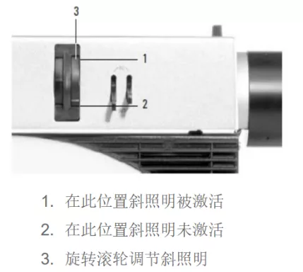

⑤ 斜照明:用于增强样品立体感,在明场照明条件下,旋转斜照明转盘

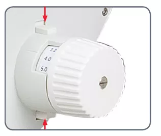

M系列体视镜检查:M系列体式镜均可以选择连续变化或者分级变化
① 滑块在上位,为分级变倍,旋转变倍旋钮,观察图像变化情况;
② 滑块在下位,为连续变倍,选择变倍旋钮,观察图像变化情况;

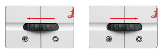

M125C, M165C, M205C/A等型号显微镜可以调节光圈大小,以选择合适的景深和分辨率。
左图为箭头示意调小光圈获取比较暗,但景深更大的图像;右图为箭头示意调大光圈获取比较亮,且分辨率更大的图像;

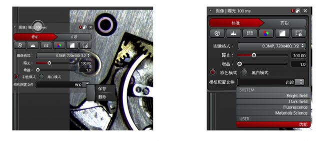

Camera参数设定:
① 曝光时间:通常为20-100ms,根据样品表面反射情况选择,通常不适用自动曝光;
② 图像格式:选择2MP及以上的分辨率,这样获取的照片更加清晰;
③ 动态图像格式:选择较小的图像的分辨率,如DVM6选择FAST 2MP,DMC4500摄像头选择1.2MP;
④ 增益:设置为1,增益值过大图像可能会有噪点;
⑤ 模式:通常选择彩色模式,金相样品可能使用黑白模式,比如热处理样品脱碳层分析。
CAMERA参数存储和调用
将照相机参数设置后,可将其参数存储,以便观察类似样品调用同样的照相机配置参数。
详细步骤:
1.配置存储
(1)输入保存的名称,如“齿轮”;
(2)鼠标右键配置文件处,在弹出的对话框点击“保存” 。
2.配置调用:
鼠标左键配置文件处,在下拉对话框中选择需要的配置文件。

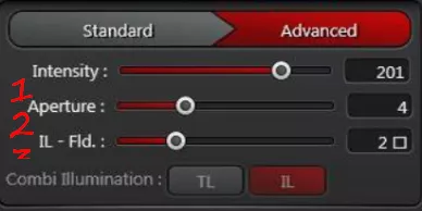

显微镜参数设定
① 光强:使用过程中,若视场亮度不够,建议首先调节灯光亮度,而不是增加曝光时间;
② 孔径光阑Aperture(金相显微镜):通常打开至70-80%位置,打开至100%位置可能会有杂散光出现;
 ③ 视场光阑Field:通常打开至显示器可以显示完整图像。

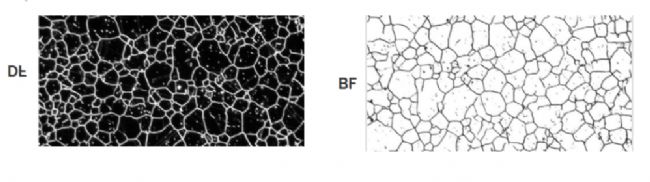

明场切换至暗场时,没有明显的暗场效果。
解决办法:
(1)确认物镜是DF物镜;
(2)光强是否足够,孔径光阑是否打开,是否有多余的滤光片插入;
(3)BF到DF转变是是否有滤块切换声音,如没有,联系徕卡服务工程师,或拨打售后热线电话。
