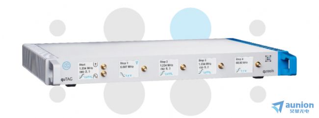

quTAG是一款时间-数字转换器,它测量电信号并记录相关时间标签。这种时间标签流可以用于各种各样的应用——测量范围从皮秒到
几天。通用时间标记方法可用于相关测量(互相关、自相关)、寿命测量(start - stop)以及一次测量中的更多可能性。保存的时间标签流
包含重建每次测量和分析所需的所有信息。

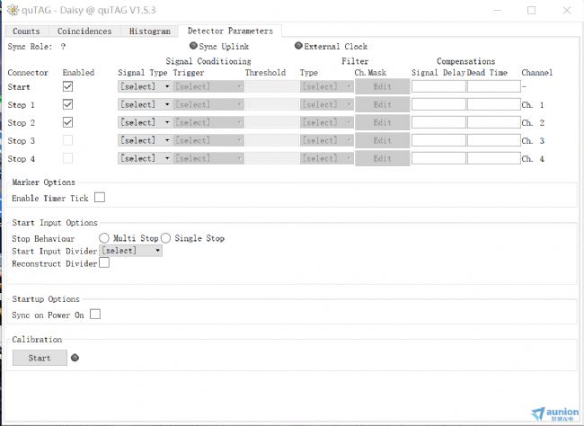

3、切换到Detector Parameter标签下,在该界面可以使能通道,选择测试信号类型,计数器的甄别阈值,信号延时等参数;其中,如果信号输入但是计数器没有检测到信号,那么很有可能是阈值设置太大,获取信号幅值太小;每个通道的输入信号从-3.3V~+3.3V。

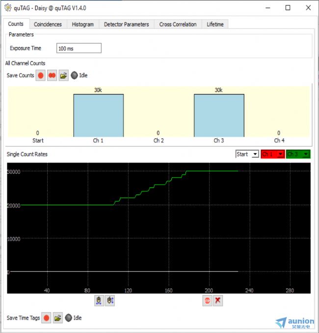

4、在Counts界面,显示在积分时间Exposure Time下每个通道的计数率,其中Exopsure Time设置积分时间,在此界面以图、数值的方式显示每个通道的计数值,还可以以文件的形式保存数据;

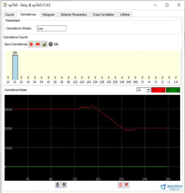

5、在Coincidence标签界面如下图,在此界面与Counts界面的显示类似;如果没有设置合适的Coincidence Window也不会出现计数值的;同样的,在此界面也可以保存每个符合通道的计数值。

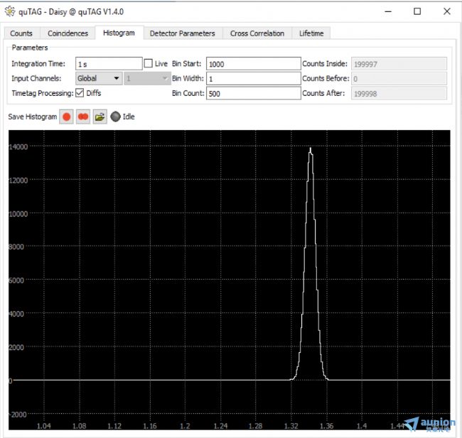

6、在Histogram标签界面如下图,在此图中可以测量start-stop模式下的时间信息、计数信息,以及start-(multi)stop模式下的时间、计数信息;
所有通道还是在Integrate Time下显示的计数值;Input Channals决定了信号来源于那几个通道;Timetag Processing用于处理多个stop通道的时间差;在后面的选择框可以设置以及显示当前界面的分辨率、计数率等;其中Bin Width以1ps时间为基准。
