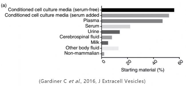

Chris Gardiner等2016发表的调查报告有报道细胞培养上清液是最常用来提取外泌体的样本来源,除了细胞上清,其他最常见的体液是血浆(47%)、血清(22%)、尿液(14%)、脑脊液(8%)和乳汁(5%)。
(Gardiner C et al., 2016, J Extracell Vesicles)

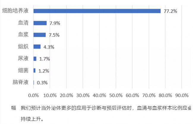

逍鹏生物Dr.Cell实验室从外泌体NTA检测样本中统计分析了其中1620例,对其外泌体来源进行分析,结果如下图,统计结果表明外泌体来源趋势与以上文献报道基本一致。NTA检测样本的外泌体最常用来源依次是细胞培养液、血清、血浆、组织、尿液等。
我们预计当外泌体更多的应用于诊断与预后评估时,血清与血浆样本比例应会大幅
持续上升。

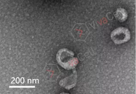

负染电镜结果中外泌体的形态是那种明显的茶托样,边缘有一圈略微更明亮的亮圈。如果结构是没有膜结构的圆球形,很可能是脂蛋白颗粒或者抱团的蛋白质。
