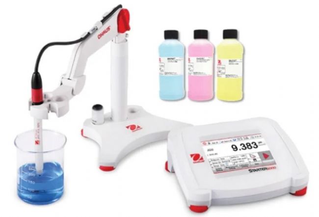

pH校准标准操作程序(SOP)的目的是为常规校准步骤提供一个方法,以保证pH测试的精度。
设备
pH计
pH电极和温度电极
磁力搅拌器和搅拌子
50毫升的烧杯和200毫升的废液杯
pH 4.01 缓冲液或同等缓冲液
pH 7.00缓冲液或同等缓冲液
pH 10.01 缓冲液或同等缓冲液
表面皿或封口膜
去离子水或者超纯水
校准频率
至少要在使用仪器进行测量前的当天进行校准。在一天测量结束时进行校准后检查,以确定仪器是否偏离校准。

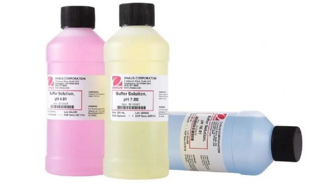

校准缓冲液准备
1.在校准之前,将约30 mL的pH 10.01缓冲液倒入50 mL的烧杯中,并用表面皿或封口膜覆盖烧杯。
2.在校准之前,将约30 mL的pH 7.00缓冲液倒入50 mL的烧杯中,并用表面皿或封口膜覆盖烧杯。
3.在校准之前,将约30 mL的pH 4.01缓冲液倒入50 mL的烧杯中,并用表面皿或封口膜覆盖烧杯。
4.再分别将约30 mL的pH 10.01、7.00和4.01缓冲液倒入单独的50 mL烧杯中。在校准过程中,将这三个烧杯中的缓冲液作为润洗液。

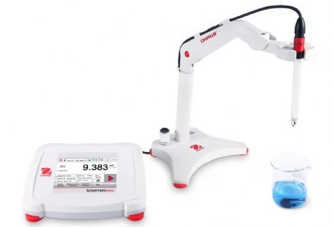

2.按照上述“校准缓冲液准备”部分所述准备的pH 10.01缓冲液,pH 7.00缓冲液和pH 4.01缓冲液,取下校准烧杯的表面皿或者封口膜。

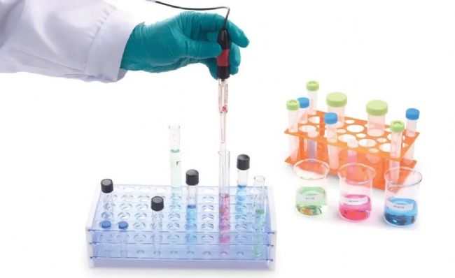

3.首先用去离子水冲洗pH电极,然后在pH 10.01缓冲液润洗烧杯中润洗电极。请确保在废液杯中用去离子水冲洗电极,以防止缓冲液污染。切勿在用于校准的缓冲液烧杯中润洗电极。
4.将电极放入pH 10.01缓冲液校准烧杯中,使电极头和液接界完全浸入缓冲液中,并以适中的速率搅拌缓冲液。
5.在仪表上开始校准步骤。
6.等待在pH 10.01缓冲液中的读数稳定。如果手动输入了缓冲液的温度或使用了自动温度补偿的温度电极,仪表能自动识别缓冲液,显示温度补偿后的pH值。如果仪表无法自动识别缓冲液,请查看表1输入对应温度的pH缓冲液的值。
