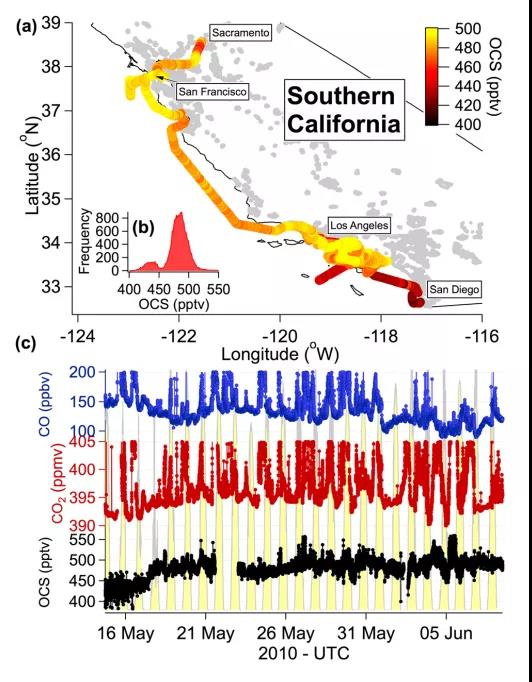

(a)沿航迹观察到的OCS混合比(c)显示了整个巡航过程中CO,CO2和OCS的时间序列,其中jHCHO用于指示日照(UTC时间)。

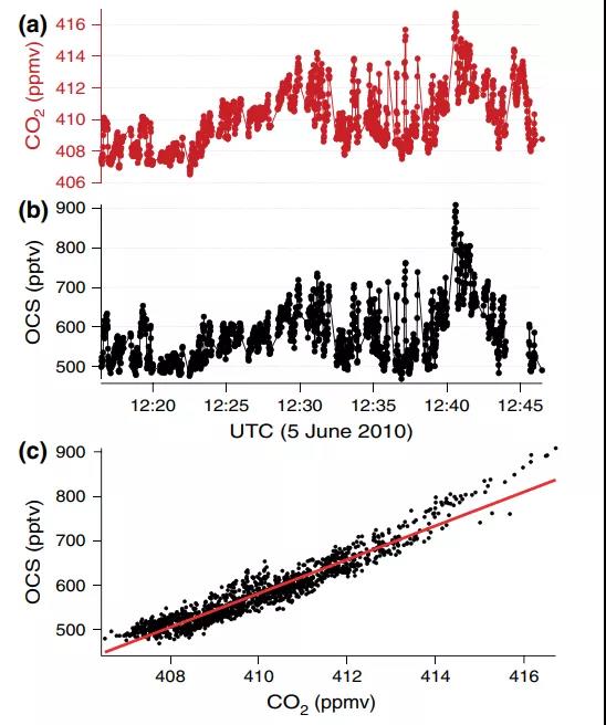

在2010年6月5日接近黎明的30分钟内观察到1 Hz OCS和CO2。OCS排放和CO2呼吸与38 pptv / ppmv的斜率高度相关(r = 0.95),表明源位于同一位置。

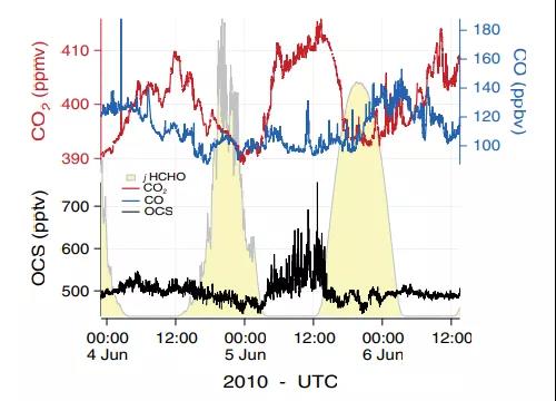

高亮部分显示了该船位于萨克拉曼多河三角洲的时间段(6月4/5日),OCS与CO2的关系显示出白天光合吸收CO2的OCS损失和夜间呼吸CO2的OCS排放的证据。

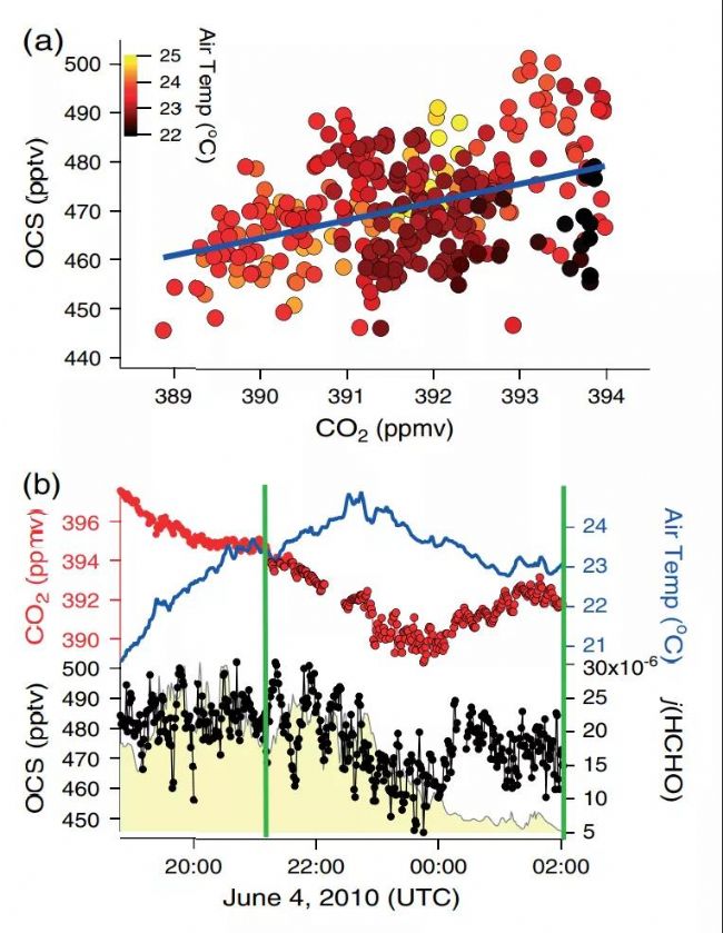

(a)6月4日21:00 UTC至2010年6月5日UTC萨克拉曼多的下午空气的OCS(pptv)与CO2(ppmv)对比,光合吸收的特征为:+3.7(±0.5)pptv OCS / ppmv二氧化碳。 (b)OCS(黑色),CO2(红色),空气温度(蓝色)和甲醛光解速率(黄色)的时间序列。 全天,OCS和CO2均随温度升高而降低,但在最高温度后的一小时内达到最低,这很可能是气团运输时间的函数。 绿线之间的数据用于图(a)。
