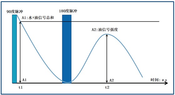

使用自旋回波序列进行测量,下图是自旋回波序列与检测到的核磁信号。在90度射频脉冲后t1处测量了自由感应衰减(FID)NMR信号。此时信号幅度(A1)是样品中水分和油的信号总和。180度脉冲后,检测自旋回波信号幅度为A2,此时水的信号已经衰减为0,A2仅为油的信号。根据信号强度与H含量的对应关系即可定量测试含油量。

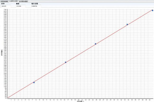

核磁共振法定标线与测试
以麻疯籽热榨成品油为标准样品定标,制作标准曲线。取3组种子,每组10粒,称各粒种子重量并输入程序中,经核磁扫描后根据射频信号和标准曲线自动得到各粒种子含油量百分数。以10粒种子表观含油量的平均值作为每组种子的表观含油量。
使用3~6个已知油含量的样品(或麻疯籽热榨成品油)进行定标后,未知样品可在30秒~3分钟钟内完成测试。测试过程快速无损,可实现工业在线过程测试。

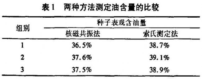

索氏测定法按照GB5512—85测定法进行。以核磁共振技术获得油含量测定值的麻疯树种子为材料,将两种方法测得的结果进行比较。
