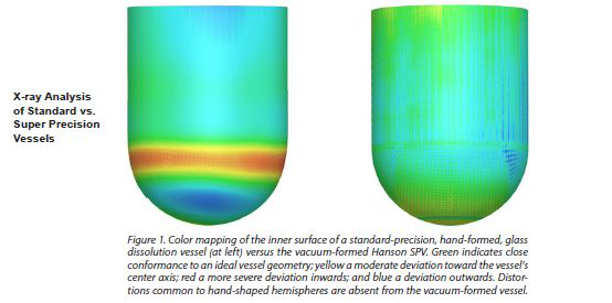

●通过X射线扫描球体内临界表面的细节
●色彩映射出溶出杯的一致性,与理想几何的形状的偏差

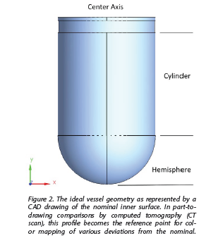

USP定义了一个理想的几何形状,与这个理想的形状最小的偏差,临近药片的液体流动速率变化的影响和溶出结果的影响也最小,要提高重复性,设备的制造距这个理想的形状越接近越好  -----Cox et al., from “Systematic Error Associated with Apparatus 2 of USP Dissolution Test II: Effects of Deviations in Vessel Curvature from That of a Sphere”, J. Pharm. Sci., 71,395-399,1982
Hanson SPV 范围101.25 ±1.0mm,误差2.0mm是USP规定8.0mm(98mm - 106mm)的1/4。
