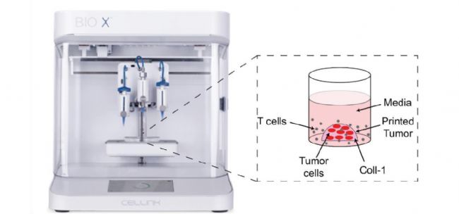

中和胶原蛋白 I(CELLINK),并与每毫升胶原蛋白中的 106LLC-1 细胞混合。将所有组件(包括注射器,针头和针尖)置于冰上,直至准备使用。将温度控制的打印头(TCPH)设置为 8°C,而将打印床设置为 10°C。使用 BIO X(软件版本 1.8)上的液滴功能在 96 孔板(n= 3)中对三维 LLC-1 肿瘤进行生物打印(见图 1)。印刷后,将 96 孔板转移到 37°C 的恒温培养箱中 20 分钟,以使胶原蛋白聚合。接下来,将 200 µL DMEM 培养基添加到每个孔中。 媒体每 3 天刷新一次。 肿瘤生长 5 天,然后与 T 细胞共培养。
图 1. 肿瘤的三维(3D)生物打印。 使用 BIO X 的液滴打印功能,用胶原蛋白对 Lewis 肺癌细胞(LLC-1)进行胶原蛋白印刷。将胶原蛋白液滴(肿瘤)热固化并在 DMEM 培养基中保持 5 天,然后再与 T 细胞共培养。

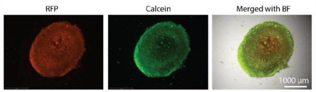

BIO X 上的液滴功能能够自动将稳定的胶原蛋白肿瘤液滴分配到 96 孔板中。 液滴形状和孔位置的均匀性有助于整个显微镜和分析工作流程。 对打印的肿瘤进行 RFP 荧光成像,并用 Calcein AM 染色以确定细胞活力。 图 2 中显示的结果表明,LLC-1 细胞在第5 天在打印的肿瘤中是可行的。此外,这些细胞被限制在胶原蛋白内,而不是逃逸其结构以在 2D 表面上生长。
图 2. 肿瘤细胞的生长和生存力。 对打印的肿瘤进行 RFP 荧光成像,并用钙黄绿素 AM 染色以确定 T 细胞筛选前第 5 天的细胞活力。

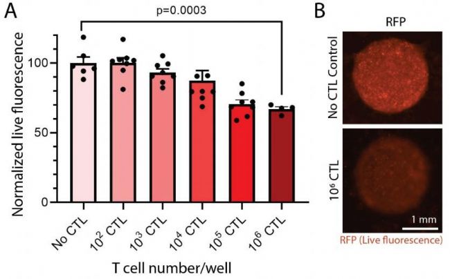

T 细胞介导的细胞毒性被定量和定性验证。 当将肿瘤与 T 细胞共培养时,观察到肿瘤细胞活力的 T 细胞浓度依赖性降低(见图 3A)。 在 5:1(E:T)的比率(代表 106 CTL/孔)下,与无 CTL 对照相比,观察到了肿瘤生存力的统计学显着降低(p=0.0003)(〜30%)。 在存在或不存在 T 细胞的情况下,打印肿瘤的代表性图像显示在图 3B中,当在共培养物中存在 T 细胞时,RFP 荧光显示出质的下降。T 细胞能够附着在胶原屏障上并在 3D ECM 环境中与癌细胞相互作用。
图 3. 在第 5 天使用 3D 生物打印的肿瘤模型进行 T 细胞细胞毒性测定。(A)观察到 T 细胞浓度依赖性地降低了肿瘤细胞的活力,这是通过 RFP 荧光的丧失来确定的。 CTL 的数量代表每孔的总 CTL。 (B)显示了在存在或不存在 T 细胞的情况下打印的肿瘤的代表性图像。 使用相同的采集参数拍摄图像。

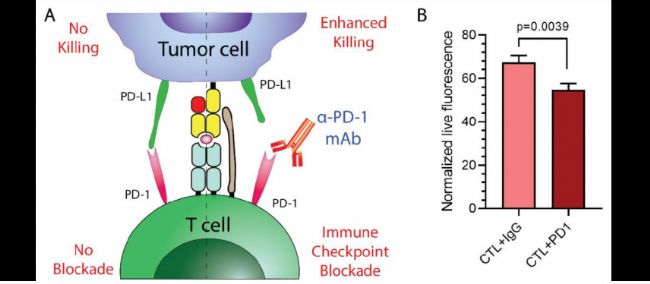

为了扩大 T 细胞杀伤的效用或限制,将肿瘤与经抗 PD1 抗体预处理的初免 T 细胞以 5:1 的 E:T 比例共培养。如图 4 所示,与同种型对照相比,使用抗 PD1 抗体阻断 PD-1 / PD-L1 轴显示出 T 细胞介导的肿瘤细胞杀伤的增加(p=0.0039)。 因此,由于 PD-1 检查点的阻滞,引发的 T 细胞能够更有效地附着在胶原蛋白屏障上, 更有效地浸润和杀死肿瘤细胞。
图 4. 免疫检查 (A)显示了免疫检查点阻断测定的示意图。 单克隆抗 PD1 抗体阻断了 PD1 与 PD-L1 之间的相互作用,从而增强了 T 细胞对肿瘤细胞的杀伤力。(B)在 IgG 同种型对照或抗 PD1 抗体存在下,将 3D 生物打印的肿瘤细胞与初免化的 T 细胞以 5:1 的 E:T 比例共培养。 PD1 阻断显示出对靶细胞的增强杀伤作用。
