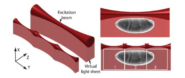

在这之后,西湖大学的高亮博士提出了一种在不增加光片厚度或降低光约束力的情况下提高光片显微镜视场的替代方案。如图1所示,可以通过沿光片长度方向在检测光路的焦平面内平铺光片并在每个位置拍摄图像来代替使用较大的激发光片大视场进行成像。然后,将所有图像组合在一起,重建整个视场的图像。尽管这种方法降低了成像速度,但其所带来的好处是显而易见采用更薄的光约束能力越好的光片对同一样品进行成像,可以获得更高的轴向分辨率和更好的光学切片能力
图1 该图展示了该方法的工作原理,同样的视野可以通过沿着光片长度方向平铺更小但更薄的光片并拍摄额外的图像来成像。

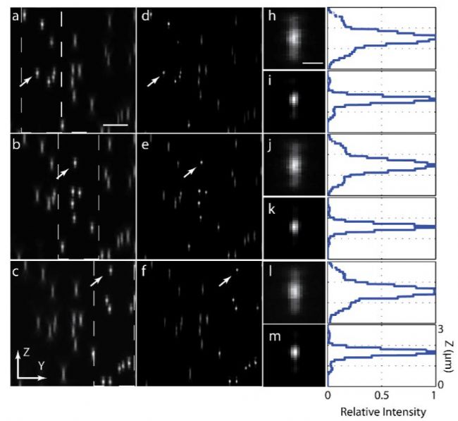

是用1.5%琼脂糖凝胶包埋100nm黄绿色荧光粒子来验证该方法的成像性能,结果如下:图2(a) – 2(c)展示了在三个不同激发光束位置(左、中、右)下为同一视场采集的三个三维图像堆栈的轴向最大值投影;图2(d) – 2(f)展示了相应的去卷积图像结果;图2(h) – 2(m)展示了选定的相同荧光粒子在去卷积前后的高分辨率对比视图,以及每个选定粒子的轴向强度图。
图2 用平铺光片方法对嵌入琼脂糖凝胶中的荧光粒子进行三维成像。(a-c) 在激发光片分别位于视场的左侧(a)、中间(b)和右侧(c)时的同一视场下的YZ最大投影(d-f) YZ卷积的最大投影(h-m) 同一视场不同区域中所选荧光粒子的放大视图与轴向强度图比例尺a为5µm,h为1µm。
如图2所示,在每个光束位置由于与视场相比激发光束长度更短,因此在相应的子区域中获得了比其余区域更高的轴向分辨率,通过在三个位置平铺激发光片,可以在整个视场内获得~500nm的均匀轴向分辨率。

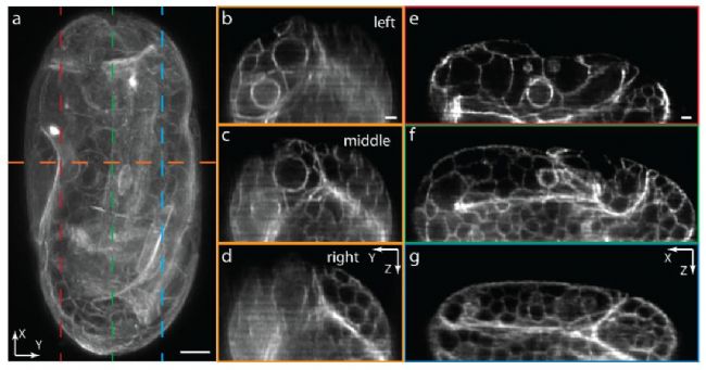

第二个实验通过对在3折叠期的活体线虫胚胎成像进一步证明了其成像性能。在这个阶段,胚胎内大约有550个细胞,这种胚胎的细胞结构非常致密,它会引起强烈的光学像差和散射。为了获得具有亚微米轴向分辨率和高信噪比的三维图像,需要具有良好的光学切片能力。在三个位置之间移动相同的激发光束以成像整个胚胎,胚胎的横向最大值投影如图3(a)所示。为了更好地揭示胚胎的内部细胞结构,图3(b) – 7(d)展示了在不同光束位置下沿水平虚线的胚胎截面图,图3(e) – 3(g)展示了沿三条垂直虚线的胚胎截面图。尽管胚胎的结构复杂,光学像差大,但由于使用了具有良好光约束力的薄激发光束,通过移动激发光束并拍摄额外的图像,整个胚胎能够如预期那样以~500nm的轴向分辨率和高信噪比成像。
图3 用平铺光片方法对3折叠期线虫胚胎进行了三维成像。(a) 胚胎XY最大投影;(b-d) 激发光片位于胚胎的左侧(b)、中间(c)和右侧(d)胚胎沿(a)所示水平线的YZ截面图(e-g) 沿(a)所示三条垂直线处胚胎XZ截面图。比例尺:a为5µm,b和e为2µm。
