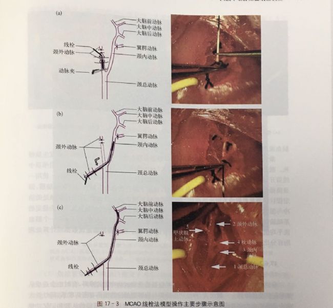

(3)分离ECA主干,并利用电凝笔闭塞ECA的分支,结扎远心端并将其间断。在ECA残端用眼科剪剪开一“V”型小口,剪口之前用微动脉夹夹闭CCA和ICA,避免剪口处出现出血。将预处理过带硅胶头的线栓小心地从ECA插入。
(4) 去除ICA的微动脉夹后,插入尼龙线栓直至大脑中动脉的起始处,线栓插入17-18mm(见下图)。根据笔者的经验,线栓插入的长度应根据动物体重,如260~280g大鼠,插入深度约17mm,280g以上的大鼠,插入深度约18mm,总之,以遇到轻微的阻力为准,此时线栓正好进入颅内的大脑前动脉,阻塞大脑中动脉的开口。
MCAO线栓法模型操作主要步骤示意图
(5) 若要恢复大脑中动脉的血流,只需把线栓拔出,使头端退到颈外动脉,颈总动脉的血流就可以再灌注到大脑中动脉。
(6) 结扎消毒后逐层缝合皮下组织和皮肤,等动物麻醉苏醒后放回笼中即可。

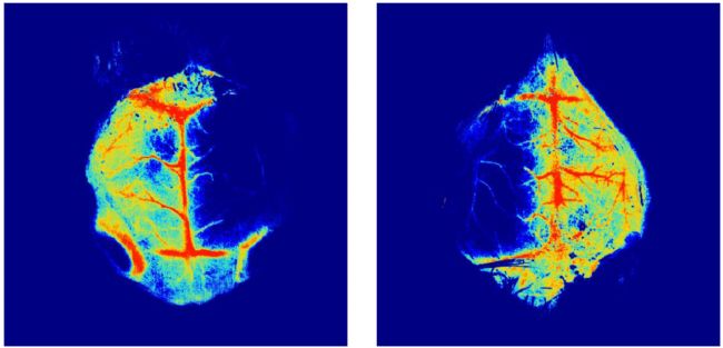

(7) 手术结束后应用激光散斑血流成像仪监测大脑皮层血流,当看到大脑皮层血液血流降低70%~80%,说明模型制备成功。

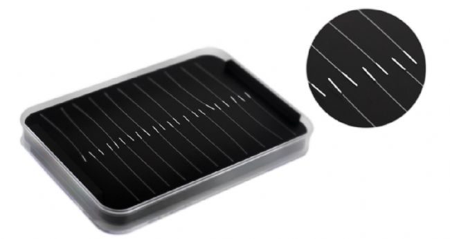

(1)挑选合适线栓,满足一下几点要求:
  • 线栓不可过硬。过硬线栓容易找手感,但是容易出现刺破蛛网膜下腔血管,导致颅内出血。同时过硬线栓还会改变血管自然形态,当线栓插入血管以后,因为线栓过硬,血管肌张力无法使得线栓改变形态,只能被线栓改变形态,导致血管处于紧绷状态,对于再灌注操作不利。
  • 选择硅胶头尽可能接近圆柱形的线栓,这样当线栓进入MCA外后,能够完全堵塞MCA,而不会出现缝隙,使得线栓可以立即阻塞MCA。
(2)采用散斑血流仪,实时观测颅脑血流情况。这样可以准确判断线栓是否阻塞MCA,一旦血流灌注量下降超过70%,即代表线栓阻塞MCA。
(3)MCAO线栓手术属于显微操作手术,不可控因素较多,需要多练习。一般常规连续练习3个月左右,即可实现造模;如果采用血流仪辅助造模,时间可以缩短至1个月,手术过程中可以实时调整线栓位置。另外现在发文越来越需要漂亮数据,瑞沃德的激光散斑血流仪RFLSI Ⅲ可提供高清漂亮血管血流分布图。
