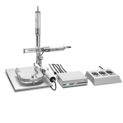

1   根据脑图谱或文献确定目标脑区的三维坐标:AP 值(Anterior-Posterior,Y 轴,头部到尾部)、ML 值(Medial-Lateral,X 轴,中缝到两侧)和 DV 值(Dorsal Ventral,Z 轴,背侧到腹侧)。
瑞沃德电动全自动脑立体定位仪
2   将动物麻醉,头部固定到脑立体定位仪上(小鼠需要黑色适配器,大鼠无需适配器,直接固定即可)。调平颅骨,而后定位至目标脑区利用颅钻钻孔(同时在孔位附近钻 2-3 个小孔,用于旋入颅钉,作为牙科水泥着力点,防止牙科水泥脱落。同时这些小孔直径需要小于颅钉,这样颅钉才能旋紧,起到提供附着力效果),然后用针轻微刺破目标脑区上方孔德硬脑膜,暴露颅脑;颅钉固定位置硬脑膜无需刺破。将颅钉旋入孔内约三圈,然后将准备好的导管,通过夹持器缓慢植入颅内,再用牙科水泥将螺丝和导管包裹固定。
