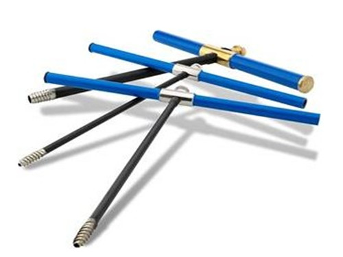

生长锥是一种用于钻取年轮髓芯样本的工具,规格有多种,长度在100-100cm,其组成分为三部分:1、钻柄:钻取树芯用的把手,把手上带有聚四氟乙烯防滑套,空心,能存放锥体和抽芯器,以保护锥体;2、锥体:为一长空心特种碳钢杆,内径有4.3mm,51.5mm,10mm,12mm四种,前端为5cm长的螺旋刃口,刃口可以通过旋转进入树木木质部,有三线和两线螺纹两种;3、抽芯器:是一个V型的通条(半圆形),前段有细齿刃,用于抽取树木样芯。

树木生长锥的使用和维护
1、生长锥安装好后,将钻头以90度角按在树干上。转动手柄,将钻孔器钻入树干中,用力不要太大,用力同时转动手柄。重要的是在转动手柄时保持平角,避免钻孔时太用劲。如果树木比较硬或者树木比较干,建议先使用电钻钻进一定的深度后,再使用生长锥往树干里钻,这样比较容易钻进去。
2、当钻孔器穿透树干大约2-4厘米或0.8-1.5英寸时,建议停止用力推送,代替以张开的手掌简单地划圆转动手柄,直到钻孔器抵达需要的深度。钻孔深度通常深入树干中心。记住在整个钻孔过程中,保持钻头的垂直度。
3、当生长锥钻到需要的深度时,停止转动手柄,从钻孔器的后面的孔将抽芯器插进去,(注意:抽芯器V型槽一定要朝上),尽可能的将抽芯器插到跟钻孔器一样深的地方。将抽芯器推入钻孔中后,将手柄反转半圈或者一圈,扭断树芯或者让树芯松动。
4、扭断树芯后,将抽芯器小心的取出,此时树芯被抽芯器的齿端紧紧固定。如果可能的话,建议在检查树芯之后,再将它插入树中。这样帮助树木自我治愈,并能防止昆虫对敏感树种的侵害。取出树木样芯后,反转生长锥,将生长锥从树干中取出。
5、不要将树木生长锥存储在潮湿和不干净的地方。常常清洗你的钻孔器,特别是钻头的螺纹和抽芯器,每次用完后都应立即清洗。使用稀油(例如缝纫机油),用一块小小的柔软并干净的纸巾或破布来清洗。要多加小心,因为螺纹和抽芯器都是非常尖锐的!你可以在钻头上使用蜂蜡,作为润滑油,对它进行保护,(但你要知道,如果做生物学的研究,蜂蜡可能会影响你的样品纯度)。多次取样后,应该用打磨工具对生长锥的镗口(螺旋刃口)进行打磨,以确保镗口(螺旋刃口)锋利。
