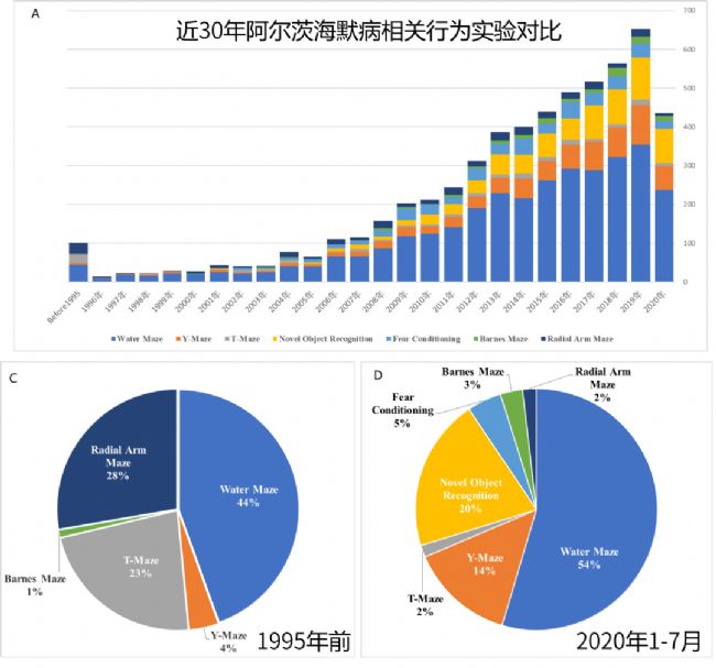

从80年代初被发明之后,水迷宫逐渐成为AD认知记忆实验中的“主力”。当我们同时以阿尔茨海默症和行为学实验名称进行搜索时,水迷宫的检索所得项目要远多于其他任何行为学实验(图1A)。而且水迷宫对AD行为学研究的统治地位是与日俱增的,在1995年之前,水迷宫实验占列入统计的7种行为学文献总数的44%(图1B),但是到了2020年,这一比例已经增长到了54%(图1C)。由此可见AD研究中水迷宫所处的“统治地位”。

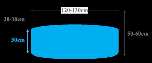

水迷宫实验的主体是一个圆形的水池,水池的内径一般为120-130cm之间。虽然也有研究采用的是直径100cm或者180cm规格的水池,但水池过大会造成小鼠需要探索的面积增大,学习时间过长,并且小鼠的娇小体型不利于热量的保存,在水中焦躁地游泳进一步加剧了热量的消耗,过长的游泳时间不利于小鼠身心健康,甚至危及生命;另一方面,过大的水池也会造成操作困难,尤其是在引导水池中未完成任务的小鼠走上平台的过程中,小鼠如果位于水池中间,就是考验实验人员手臂长度的时候了。反过来,水池过小会导致实验难度过低,有可能不能对神经系统损伤的小鼠和正常小鼠进行有效区分,可以理解为考题太容易,学习成绩差的学生和优等生都能做出来。
水池一般为50-60cm高,其中水深30cm,留出20-30cm的边缘可以用来放置提示方位用的标志物(Cue)。边缘不宜过低,因为低于10cm的话小鼠在游泳过程中可能会跳出水池,另一方面也没有足够的空间贴标志物。水池一般会由支架支撑起来,高度上方便实验人员进行操作。

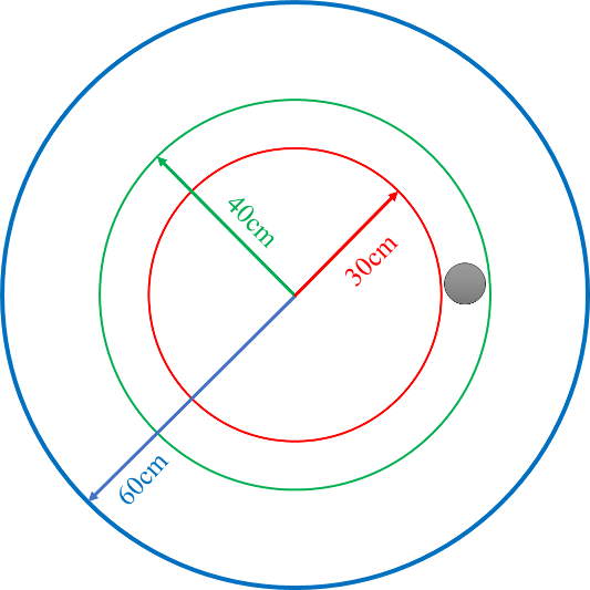

此外,平台的放置位置也是有讲究的,不能太靠水池边缘,因为这样小鼠可能学会的是绕圈求生;也不能放得太靠水池中心,这样小鼠也不需要记住方位,只需要在水池中心很小的范围搜索一下就行了。如果非要选定一个方位,那么平台圆心的位置设定在2/3半径和1/2之间(即图3中的红色圆形和绿色圆形之间的环状地带)。
图3. 平台摆放位置(120cm直径水池为例)
这里需要注意的是,平台的直径增大,会造成迷宫的难度降低,反之则难度增加,个人推荐根据预实验的天花板效应或者地板效应确定,个人总结的标准比例是水池直径与平台直径之比大概是12.65左右,即水池的面积是平台面积的160倍。结合120cm直径水池的规格,平台应设置为9.5cm直径。

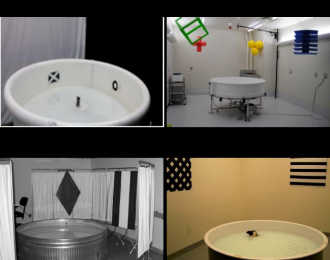

标志物是动物进行空间定位的关键,所以相互之间的区分尤为重要。这些标志物可以放置在迷宫之外,也可以在迷宫之内,目的是让小鼠游泳时能看到。水迷宫内部的标志物一般直径15cm左右,而外部标志物则没有大小的限制。标志物的数量一般在三个或者三个以上,相互之间形状区分要显著。
此外标志物在水池内部只需要10cm直径或者边长即可,而在外围的话则需要相应增大。此外小鼠对颜色并不敏感,对比强烈的形状,小鼠的区分能力更好,PS4手柄右侧的○□△×就是很好区分的形状,增加实心和空心的区别能大大增加小鼠对这些形状的辨识度。
这些标志物的方位与象限对应起来,一般情况下我会以东南西北四个方位的简称(E, S, W, N)对四个方位进行命名,标志物也挂在或者贴在方向相应的位置,从此不再变动(当然有的实验设计非常严谨,会通过改变Cue的方位来确定动物是利用它们来定位的,而非其他如气味等方法),不过这里的名称仅仅是用于区分而已,并不需要与真实的方向相对应。
图4 标志物的放置方式[1-4]
