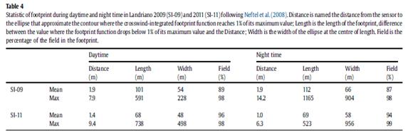

SI-09试验中白天和晚上89和87%通量来源于试验田中,在SI-11试验中白天和晚上96和94%通量来源于试验田中。SI-09白天(40m比61m)和晚上(76m比164m)的通量源区最大峰值都小于SI-11,主要归结于SI-11更高的大气稳定性。

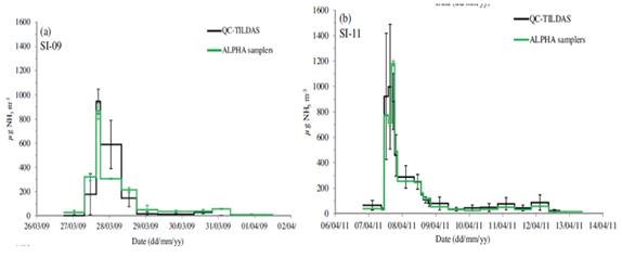

如图Fig.6由ALPHA被动式采样器和Aerodyne QC-TILDAS测量氨气浓度对比结果看出两种测量结果趋势相似,证实了采集数据的有效性,SI-09和SI-11的RMSE为114.3和102.5ugNH3m-3,R2为0.89和0.9,斜率为1.21和0.95,CRM为-0.04和-0.06。在SI-09中ALPHA和QC-TILDAS浓度有明显差别,周围环境条件是实质因素如高湿度97.7%、低温11.7℃和低风速0.88m/s。

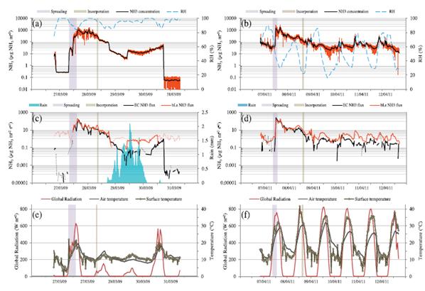

如图Fig7a-d显示两次试验氨气浓度值和通量表以及空气土表温度湿度总辐射和降雨量。两次试验氨气通量巨大差异主要由于天气条件,特别是SI-11空气温度比SI-09高有利于挥发,同时SI-09降雨和空气温度降低减少了氨气挥发;虽然两次试验耕地作业时间不同,但从标准化氨气累计损失看时间动态非常相似,天气条件是影响氨气浓度和通量主要因素。

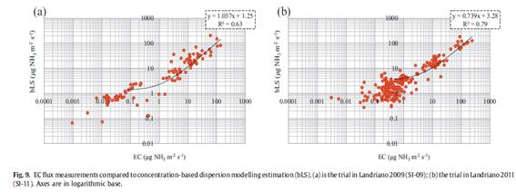

下图Fig.9显示EC系统和bLS对两次试验通量对比,bLS对于SI-09通量数值稍有高估,对于SI-11有些低估。但显出两种试验方法在两次试验的一致性。

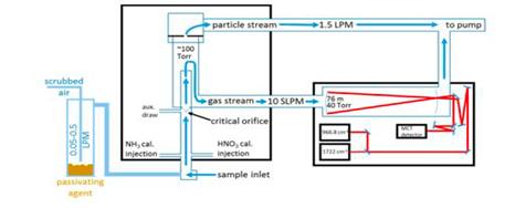

★活性钝化系统(Aerodyne Active Passivation system),提高粘性分子的响应时间,且对高频10HZ测量有着很小的损失量(如图)
采用活性钝化系统后,NH3测量的时间常数和高频通量变化(时间常数更快,高频通量损失修正更少)
★惰性颗粒分离装置(Aerodyne Inertial Inlet),有效减小颗粒对粘性分子的影响,保证进样口及内部镜片的整洁
★特殊渗透管路(permeation tube),减小管路壁的黏着,并有效减小管路中的水凝结及压力
★针对全自动动态箱测量,采用特殊telflon材料,具备critical orifice装置,多通路同时进气,并采取气压式控制方式,降低能耗。
