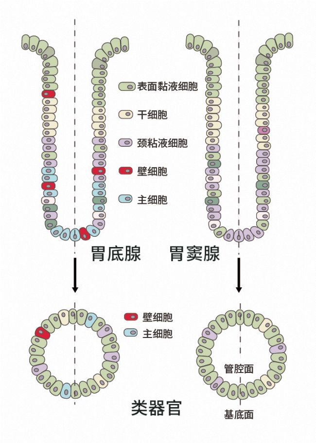

胃上皮类器官培养的原理就是3D环境下培养胃上皮干细胞,加入生长因子和小分子刺激干细胞自发分裂、分化形成球囊状结构。胃上皮腺体可分为胃底/体腺和胃窦/幽门腺两部分,胃底腺和胃窦腺均可构建胃上皮类器官,其中含有的细胞成分与各自上皮一致。

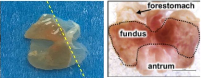

1) 小鼠腹腔麻醉后以颈椎脱臼法处死,剖腹,分离胃移至置于冰上的培养皿中。
2) 沿胃大弯侧剪开胃壁,冰 PBS 冲洗并分离胃体部。去除胃肌层,将剩下的上皮层剪成直径小于2 mm大小的碎片。用10 ml的移液管将组织碎片的移至15 ml离心管中,添加10 ml冰PBS反复吹打重悬,然后让组织碎片自然沉降于管底,弃去约 7.5 ml的上清。

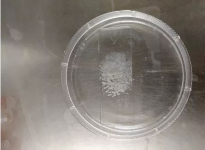

5) 加入10 ml冰PBS用移液管轻轻吹打几次,等待组织块沉淀下去,弃去上清,将组织块转移到10 cm2的培养皿中,在组织块上覆盖一个无菌的载玻片,戴上无菌手套,用两手的大拇指按压载玻片,将组织块腺体中的细胞挤压出来。
6) 加入PBS反复吹打培养皿和载玻片上的组织块,吹打后等待组织块自然沉降,小心吸取上清液并使用70 μm滤网过滤,将滤液收集于干净的50 ml管中。

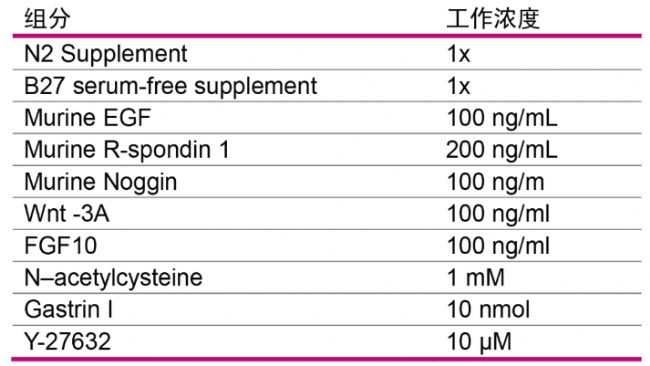

配置类器官培养基:
在基础培养基中加入:

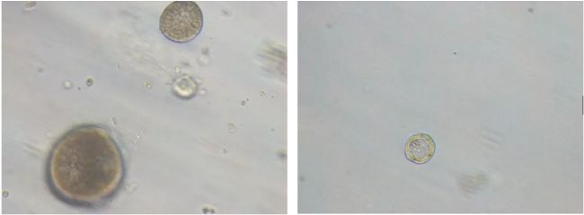

8) 将沉淀重悬于含有冰的类器官培养基中,吸取10 μL置于玻璃载玻片或血细胞计数器上。使用倒置显微镜,计数分离的细胞数目,200 g离心5 min,小心吸出并弃去上清。用类器官培养基重悬细胞至1.6 x105个/ml

16) 在培养第7至10天以1:3~1:6的比例进行类器官传代,以避免在类器官过度生长和空腔内积累过量的碎屑。

1) 胃解剖上可分为胃底、胃体、胃窦、幽门(小鼠胃还拥有前胃部分),对应的胃上皮可以分为胃底/体腺和胃窦/幽门腺两部分,两者在细胞构成上差别较大。它们均含有表面黏液细胞、颈粘液细胞、干细胞、内分泌细胞;但胃底腺含有壁细胞(分泌盐酸)和主细胞(分泌胃蛋白酶),而胃窦腺不含有这两种细胞组分。胃底腺和胃窦腺均可以构建成胃上皮类器官。胃腺体内的干细胞能够分裂、分化,自发形成球囊状结构;囊壁上含有所有腺体内的细胞成分。囊内为上皮的腔面,内含脱落细胞、分泌物等;囊外为上皮的基底面,为细胞外基质成分。

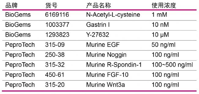

■胃类器官的培养相关试剂及使用浓度
