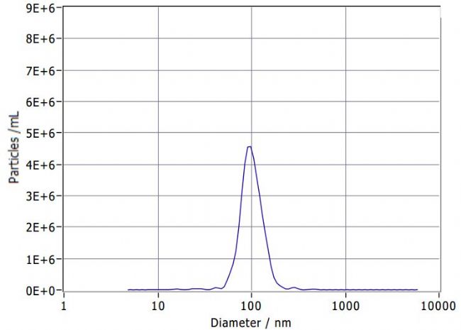

因此,样本中的所有颗粒,都会被侦测并计入,而不能筛选出外泌体单独进行计数;同理:也不能通过NTA所提供的粒径分布情况这个单一的指标判断所提取出的内容物就是外泌体;例如下图为常见的粒径浓度分布图,可以说明所提取的内容物是在外泌体粒径范围内,但是否为外泌体还需要结合其他方法综合验证,譬如:透射电镜、western blot等。
某外泌体样本的粒径-浓度分布图(检测方法:NTA)
