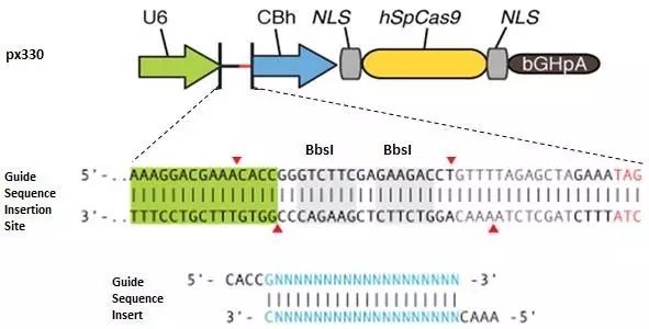

接下来以构建px330质粒为例,具体说明如何构建sgRNA表达载体。(图1)
  1. 先确定20bp靶标序列(基因组序列应为20bp+NGG);
  2. 如20bp第一个为G,则略过此部分;在20bp前额外添加一个G,形成G+20bp序列(U6 human promoter转录时需要起始碱基为G);
  3. 在20bp或G+20bp 5’前添加caccg,形成cacc-G+20bp序列,则为Forward序列(直接合成即可);
  4. 将20bp或G+20bp 进行反向互补,并在5’前添加aaac,则为Reverse序列(直接合成即可);
  5. 合成的sgRNA正反向碱基(摩尔浓度为100μM)进行退火,使之碱基配对并形成双链结构;
  6. BbsI酶切px330质粒,并对酶切后的载体进行回收;
  7. 将退火配对后的sgRNA碱基用超纯水按1:200稀释,并与回收后的载体进行连接;
  8. 连接产物进行转化,氨苄抗性固体培养板进行涂板;
  9. 挑取单克隆菌落,扩大培养后提取质粒,并使用human U6通用引物对连接载体进行测序,检测sgRNA 碱基片段是否正确插入px330质粒。
图1.px330 sgRNA表达载体构建示意图

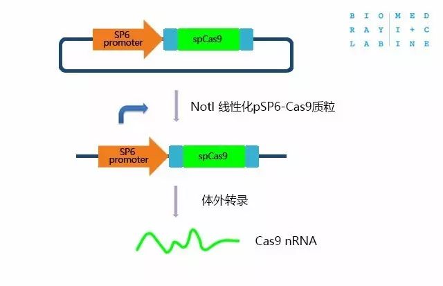

Cas9表达载体体外转录步骤。(图3)
  1. pSP6-Cas9质粒线性化:用NotI单酶切5μg pSP6-Cas9质粒,37℃反应5h;
  2. 0.8%或1%琼脂糖凝胶电泳,并进行DNA凝胶纯化回收,测定浓度;
  3. 以纯化DNA为模板,按mMessage mMachine SP6体外转录试剂盒说明书配制反应溶液(体系见表2);
  4. 将上述溶液均匀混合后轻微离心,将转录反应液收集于反应管底部,37℃反应 2 h;
  5. 加1μl TURBO DNase至反应溶液中,混匀并在37℃反应15min;
  6. 加30μl nuclease-free 纯水及30μl 氯化锂溶液,混匀溶液并在-20℃冷冻30min;
  7. 4℃、14,000g离心10min以沉淀mRNA,小心去除上清溶液。并用500μl 70%乙醇清洗一遍,同时再次4℃、14,000g离心10min;
  8. 吸净上清乙醇溶液,室温干燥5min,最后用20μl RNase-free 纯水溶解mRNA沉淀,混匀后置冰上并测定浓度,最后置于-80℃或-150℃保存。
图3. pSP6-Cas9载体构建及体外转录示意图
