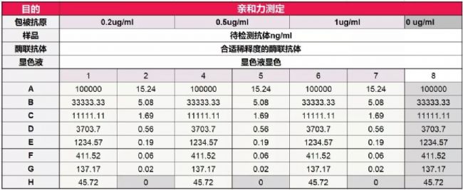

01 酶标板的制备:取浓度为100 ug/ml抗原,室温溶解,混匀用包被液按如下步骤稀释至0.2ug/ml,0.5ug/ml,1ug/ml,按加样布局表加入100ul/孔,分别加入酶标板条中(Note 1),其中加入包被液做包被抗体的空白对照,2-8℃过夜;
02用洗涤液洗板3次,拍干,加入300ul/孔封闭液(Note 2)室温封闭1小时;洗涤液洗板3次,拍干待用;
03 按照布局将抗体以100000ng/ml起始3倍梯度稀释(Note 3),按照布局,100ul/孔加入微孔板中;

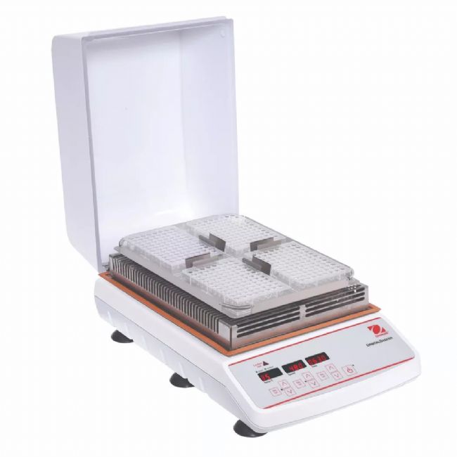

04放入奥豪斯微孔板振荡器 (ISLDMPHDG)内,设置37℃、600rpm振荡1小时;

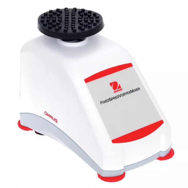

06酶联抗体稀释到合适的浓度(Note 4),在奥豪斯涡旋仪(VXMNFS)混匀,100ul/孔;
07放入微孔板振荡器内,设置37℃、600rpm振荡1小时;
