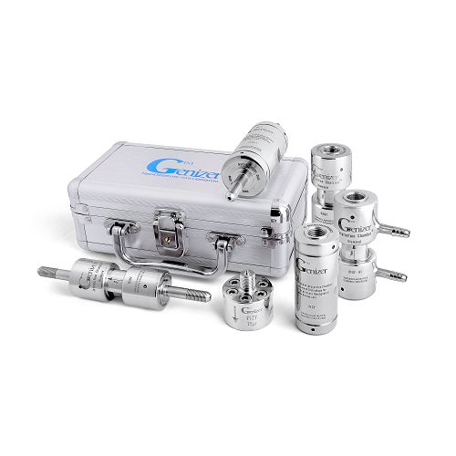

微射流高压均质机:
1)配备Y型对射流金刚石交互容腔,外观结构与原理如图3;
2)核心反应部位多采用金刚石材质,其他接触物料部位材料为FDA认可的316L不锈钢材质;
3)物料经过百微米级别的孔道形成2束或多束超音速射流,在金刚石交互容腔的另一端相互对撞,同时发生空穴效应、高频剪切效应等;
4)增加了超音速射流自相对撞作用,使得均质更加高效,同时大大降低了物料对腔体的碰撞与磨损、延长了腔体的使用寿命;
5)腔体内部为固定结构,可通过增加反应通道数量来实现工艺的完全重现与放大。
图3 对射流金刚石交互容腔与作用原理图
