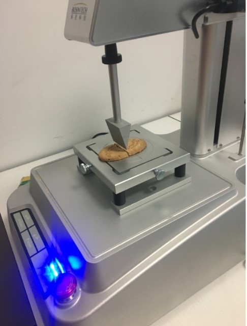

实验参数如下表所示:
实验方法 参数设定
测试模式 单次测试
测试类型 TA/WEG剪切探头
测试前速度 3mm/s
测试速度 1mm/s
测试后速度 3mm/s
目标模式 5mm
出发点数值 10g
样品及仪器示意图:

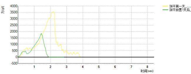

两组样品质构测试曲线如图所示:
图1 不同样品质构曲线
3.2数据分析
根据表1可以看出,样品二的硬度、脆性均低于样品一,其中硬度变化尤为明显,脆度变化不明显。
3.3实验结论
根据数据显示,经过一天放置,饼干的硬度明显变小,脆性也也有稍小变化。这说明,如果将饼干无密封包装处理,饼干由于环境中含有水分,其吸收水分以及内部油脂氧化,导致其物性品质均发生变化,这会对饼干的食用口感产生较大的影响。
