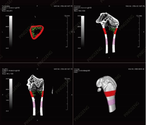

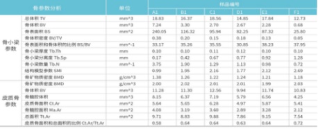

例:有A-F编号的6个实验大鼠离体股骨样本,其中A是正常对照组,B到F为骨质疏松组(去卵巢造模)使用不同抗骨质疏松药物干预。分割处理如图1所示;感兴趣区骨小梁的展示如图2;ROI骨小梁和ROI皮质骨的相关骨参数计算如表1.
图1:三视图及3D对感兴趣区的位置选取展示
图2:3D透视展示;对感兴趣区的骨小梁和皮质骨的分割提取

表1: 对ROI骨小梁位置(生长板以下1.5mm处,2mm长)、ROI皮质骨位置(生长板以下5mm处,2mm长)的进行骨参数计算

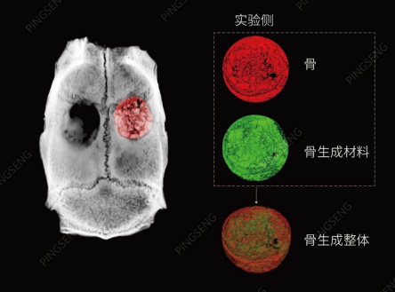

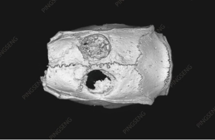

有关材料植入物的骨骼研究中,通常的目标是检查骨整合,即植入物周围的骨骼状态。显微CT可以提供植入物和周围骨骼的3D图像数据,并提供相关分析。
图4:对同一只大鼠的两侧颅骨开孔进行不同处理下的修复效果。开孔后,一侧加骨生成材料(图上侧),对侧作为对照侧不加任何材料(图下侧);经一段时间的饲养和颅骨的生长修复后,用显微CT对大鼠的颅骨扫描成像,观察两侧的颅骨修复情况,可观察到加了骨生成材料侧的颅骨恢复情况好于对照侧。

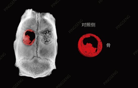

图5:通过Avatar软件对骨生成材料和新生骨进行分割处理

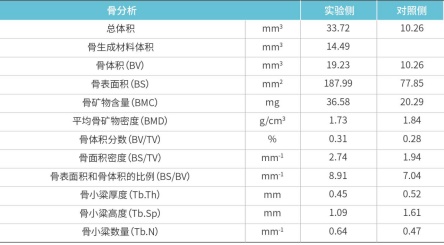

表2:材料侧和对照侧的新生骨分析

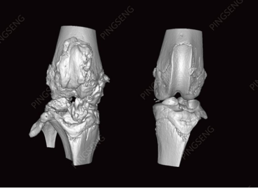

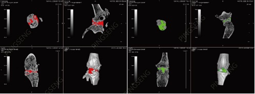

图6:同一只大鼠的两侧膝关节对比。上侧为骨关节炎造模,下侧是正常对照侧。通过一定药物干预后,采用了显微CT来研究关节软骨修复和关节炎进展,着重关注关节面及半月板平整程度及关节腔的容积变化。
图7:如本例,由于关节边缘骨质增生,膝关节腔体体积变大。由Avatar软件分割并计算,可得图(左)(红色,关节炎),腔体体积为42.7mm^3; (右)(绿色,正常对照组)腔体体积为:23.3 mm^3。

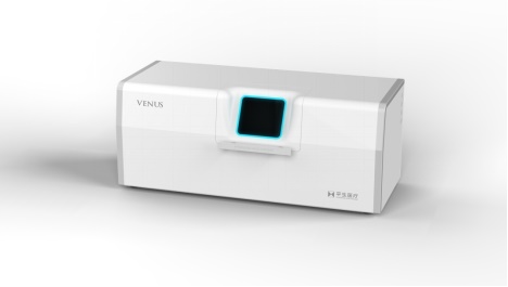

实验设备:VENUS® Micro-CT
            中文名:桌面型高分辨显微CT
            型号:VNC-100
影像软件:Avatar 1.3 (平生医疗科技)
