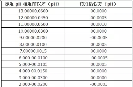

pH计因电计设计的不同而类型很多,其操作步骤各有不同,因而pH计的操作应严格按照其使用说明书正确进行。在具体操作中,校准是pH计使用操作中的一重要步骤。表1的数据是精度为0.01级、经过计量检定合格的pH计在未校准时与校准后的测量值,从中可以看出校准的重要性。
                                                    表一
尽管pH计种类很多,但其校准方法均采用两点校准法,即选择两种标准缓冲液:一种是pH7标准缓冲液,第二种是pH9标准缓冲液或pH4标准缓冲液。先用pH7标准缓冲液对电计进行定位,再根据待测溶液的酸碱性选择第二种标准缓冲液。
如果待测溶液呈酸性,则选用pH4标准缓冲液;如果待测溶液呈碱性,则选用pH9标准缓冲液。若是手动调节的pH计,应在两种标准缓冲液之间反复操作几次,直至不需再调节其零点和定位(斜率)旋钮,pH计即可准确显示两种标准缓冲液pH值。则校准过程结束。此后,在测量过程中零点和定位旋钮就不应再动。若是智能式pH计,则不需反复调节,因为其内部已贮存几种标准缓冲液的pH值可供选择、而且可以自动识别并自动校准。但要注意标准缓冲液选择及其配制的准确性。
