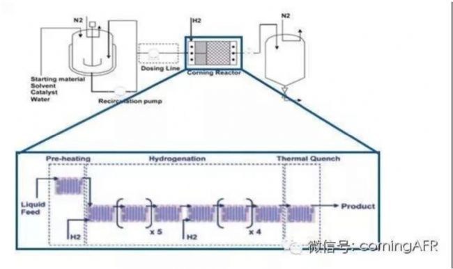

C.多相加氢反应在康宁反应器中实现的流程图例:
D. 微通道反应工艺优化的过程如下
整个过程在无氧条件下进行,氢气可一次加入或分布加入,反应能瞬时淬灭;固体粉末催化剂可以先在贮罐内制备成悬浮态浆料,使用隔膜泵输送入反应器;在物料出口处加背压阀以增加和调节反应器体系压力,同时连接气液分离器进行气液分离。从该案例可以看出康宁反应器在处理有固体催化剂参与的强放热催化加氢反应中,相比于釜式反应反应物浓度由 35%提升到 45%,温度有 30°ᴄ强化到 140°ᴄ,催化剂用量减少了 75%,反应时间由 10 小时缩短到 90 秒。反应过程非常平稳,没有发现堵塞现象。康宁法国,中国,印度团队对于众多加氢反应均得到了非常好的收率结果:

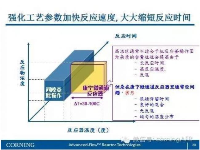

在反应过程中产生固体的情况比较复杂。根据不同的情况,我们可以采取不同的应对方法。应对策略之一: 釜式工艺和微反应器工艺条件具有比较大的差异,釜式反应因为受到传质和换热的限制,反应温度和浓度都受到一定的限制,只能通过延长反应时间来控制反应。而微反应器具有强大的传质和换热功能,通过强化温度让反应时间大大缩短。温度的提升对产物的溶解性有一定的影响,反应过程中的产物有可能不会析出固体。
