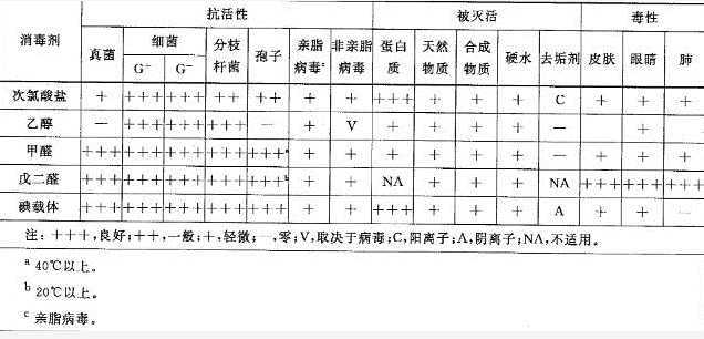

3.液体消毒剂消毒:使用适当浓度的自配或商业液体消毒剂(参见表D.1)对工作台面、器具或设备表面进行消毒。可按照GB15981的规定,评价自配或商业消毒剂的消毒效果可按照ISO18593,监测工作台面、器具或设备表面的消毒效果。
                                                              表D.1
