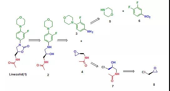

作者通过经典的逆合成分析策略将利奈唑胺合成路线分解出了6个化合物(图1)。

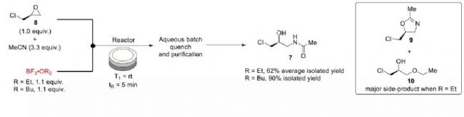

从最初的起始物料出发,研究整个合成路线。首先,作者从合成化合物7出发,通过Ritter反应,一步制备酰胺物7。
在制备过程中,并非一帆风顺,在使用BF3·C2H5OC2H5过程中,反应监测到了大量的副产物,主产物收率较低,在这样的情况下,作者仔细地研究了反应的机理,并尝试将BF3·C2H5OC2H5替换成C8H18BF3O,最终以90%的收率得到化合物7(图2)。
图2:连续流工艺中化合物7的路线优化

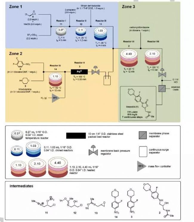

在合成化合物7的基础之上,作者对每一步开始连续流工艺研究。最终,作者完美地将反应和淬灭结合在连续流工艺中,中间没有分离提纯步骤,从起始物料直接合成API-利奈唑胺(图3)。
图3: 七步合成利奈唑胺
最后,作者对产品提纯,以73%的总收率得到最终产品,通量大概是816mg/h。整体反应时间从釜式的60小时缩短到27分钟。作者通过计算,觉得该工艺具有潜在的工业化应用前景。
