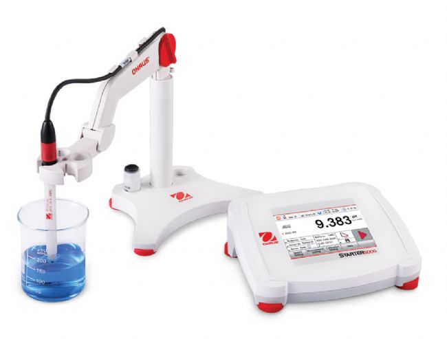

奥豪斯就有这样一款优秀的产品
奥豪斯ST5000实验室pH计
彩色触摸屏轻松操作,
信息全面直观
高达1000条测量数据存储,
数据再多不用愁
0.1pH-0.001pH & 1mV-0.01mV测量精度
大量程多点校准,测量更全面
标配RS232接口和USB,
数据导出和打印更简单
可灵活操作的独立电极支架,
测量维护更轻松
自动温度补偿功能
IP54防水防尘仪表
