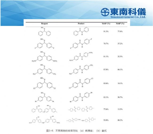

最后,作者分别测试了不同底物在微滴定和釜式中的合成收率,微滴定收率同样远高于釜式:
