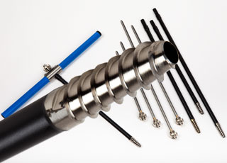

1、安装1). 拧开蓝色手柄一端的螺帽,将钻孔器(镗口)及抽芯器取出(注意:由于手柄内部有螺纹,所以抽出钻孔器(镗口)时尽量不要让钻孔器触碰手柄里的螺纹,容易造成钻孔器表面的划伤,影响美观及使用)
2). 打蓝色手柄中间上的机械锁(卡扣)。将钻头插入锁中,与锁一起固定。组装图如下:2、使用

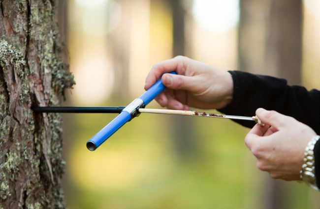

1). 生长锥安装好后,将钻头以90度角按在树干上。转动手柄,将钻孔器钻入树干中,用力不要太大,用力同时转动手柄。重要的是在转动手柄时保持平角,避免钻孔时太用劲。如果树木比较硬或者树木比较干,建议先使用电钻钻进一定的深度后,再使用生长锥往树干里钻,这样比较容易钻进去。
2). 当钻孔器穿透树干大约2-4厘米或0.8-1.5英寸时,建议停止用力推送,代替以张开的手掌简单地划圆转动手柄,直到钻孔器抵达需要的深度。钻孔深度通常深入树干中心。记住在整个钻孔过程中,保持钻头的垂直度。
3). 当生长锥钻到需要的深度时,停止转动手柄,从钻孔器的后面的孔将抽芯器插进去,(注意:抽芯器V型槽一定要朝上),尽可能的将抽芯器插到跟钻孔器一样深的地方。将抽芯器推入钻孔中后,将手柄反转半圈或者一圈,扭断树芯或者让树芯松动。
4). 扭断树芯后,将抽芯器小心的取出,此时树芯被抽芯器的齿端紧紧固定。如果可能的话,建议在检查树芯之后,再将它插入树中。这样帮助树木自我治愈,并能防止昆虫对敏感树种的侵害。取出树木样芯后,反转生长锥,将生长锥从树干中取出。

三、树木生长锥的长度及螺纹样式选择
1、长度选择由于树木年轮都是一圈一圈的,建议选择生长锥长度的时候,根据所要取样的树木直径来选择生长锥,一般选择所测树木直径的1/2长度的生长锥即可。比如要测树木的zui大直径为80厘米,选择长度为40厘米的生长锥就能满足取样要求。
2、螺纹样式选择瑞典树木生长锥有两种螺纹样式,两线螺纹和三线螺纹。两线螺纹式的生长锥适合硬质树木,每旋转一圈可转进8mm。三线螺纹式适合质地较软的树木,每旋转一圈可转进12mm。有可能的话尽量选择两线螺纹式,这种生长锥使用寿命更长。如何判断生长锥是否原装进口首先生长锥是一种工具,一种相对其他工具来讲比较贵的特殊工具。生长锥本身的形状特点决定了没有太多办法在生长锥包装或者椎体本身张贴或者刻上典HAGLOF SWEDEN AB 公司的标识或者LOGO,但瑞典树木生长锥还是刻有一些标识的。生长锥刻有标识的地方如下图:树木生长锥所有规格(长度、螺纹样式及取样直径) 序号产品规格型号 4.35mm/5.15mm 直径(螺纹二线/三线):CO100生长锥,长度100mm,Increment Borer 100 mmCO150生长锥,长度150mm,Increment Borer 150 mmCO200生长锥,长度200mm,Increment Borer 200 mmCO250生长锥,长度250mm,Increment Borer 250 mmCO300生长锥,长度300mm,Increment Borer 300 mmCO350生长锥,长度350mm,Increment Borer 350 mmCO400生长锥,长度400mm,Increment Borer 400 mmCO450生长锥,长度450mm,Increment Borer 450 mmCO500生长锥,长度500mm,Increment Borer 500 mm5.15mm 直径(螺纹二线/三线)CO600生长锥,长度600mm,Increment Borer 600 mmCO700生长锥,长度700mm,Increment Borer 700 mmCO800生长锥,长度800mm,Increment Borer 800 mmCO1000生长锥,长度1000mm,Increment Borer 1000 mm10mm直径(螺纹二线)CO300A300毫米长树木生长锥,内径10毫米,2线.CO400A400毫米长树木生长锥,内径10毫米,2线.CO500A500毫米长树木生长锥,内径10毫米,2线.CO1000A1000毫米长树木生长锥,内径10毫米,2线.12mm直径(螺纹二线)CO300B300毫米长树木生长锥,内径12毫米,2线.CO450B450毫米长树木生长锥,内径12毫米,2线.CO800B800毫米长树木生长锥,内径12毫米,2线. 生长锥长度 样芯直径
