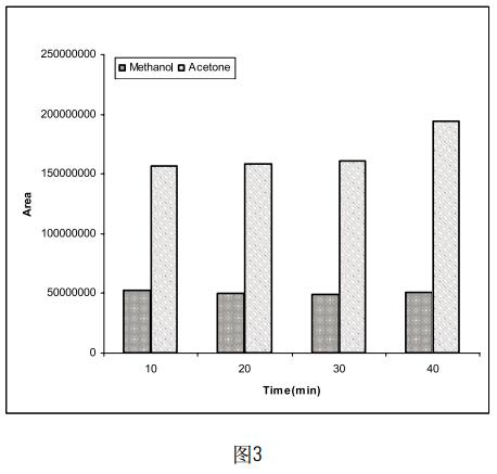

3.2.2 孵化时间
分别取5mg甲醇和丙酮,溶于一定量的DMF中,使溶液的最终体积为5ml。平行制备4份相同浓度的待测样品,将孵化器的温度分别设置为10min, 20min, 30min和40min,以此判断不同孵化时间对检测结果的影响。结果(如图3)表明,随着孵化时间的升高,丙酮和甲醇的峰面积均变化不大,考虑到样品中的有机溶剂可能需要较长的时间才有利于其挥发,因此我们将孵化时间设为20min。
