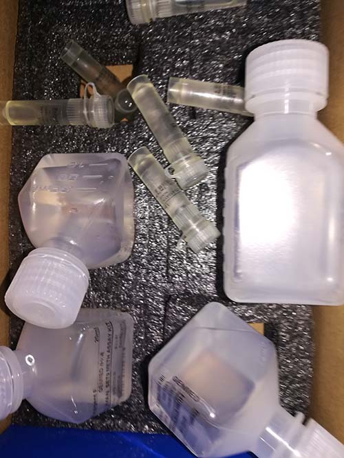

◆ 产品组成( 96测试)
042072L
含量
A-LY038-P
1000μL × 2支
NG-P
 200μL × 1支
PG-LY038-P
 200μL × 1支
