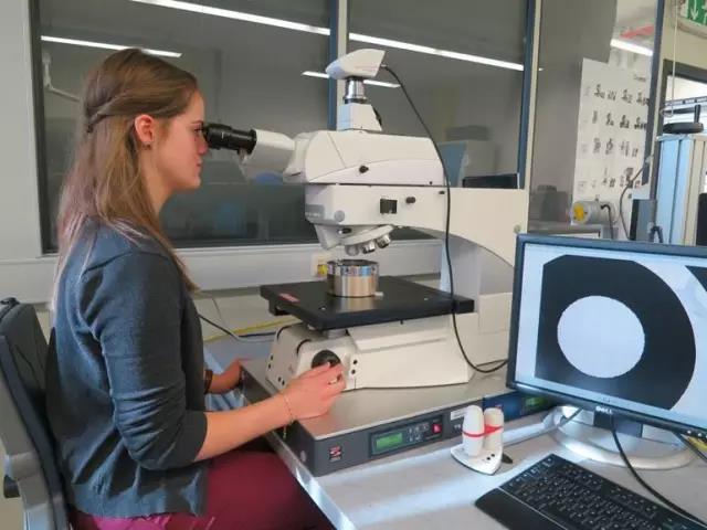

Reinhold Matthes:  我们使用显微镜对通过激光熔化制成的样品进行自动化孔径分析。尤其是,这个检测系统可用于自动分析钛金属制成的组件。
自动化孔径分析怎样准确地进行?

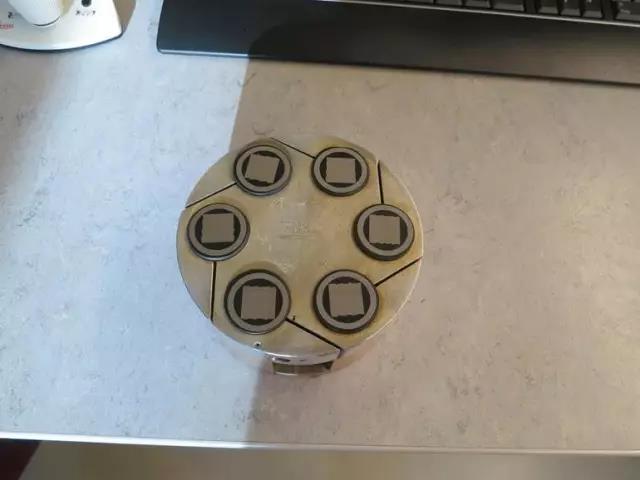

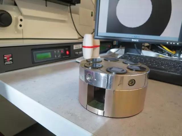

Reinhold Matthes: 最多可放置六个样品,然后执行检测的员工在计算机的预览画面中选择要扫描的区域。接下来,软件开始进行一系列记录,并自动生成相应的图像,用于最终在连续测量中进行分析。
这种方法简单有效。显微镜可以自动分辨样品上的明暗区域。分析以观测到的各个面积比和孔径分布为基础。
为了帮助我们实现这种分析,徕卡应用专家 Frank 先生编程出可以达到精准测量规范的特殊宏。
然后,我们的员工检查运行日志。背景中的灰阶平均值用作一种控制方式。该值可帮助我们简单快速地确定显微镜配置是否与标准不同。如果有异常值,我们会相应地检查显微镜的测量和测量规范。这使我们工作起来更加高效。
