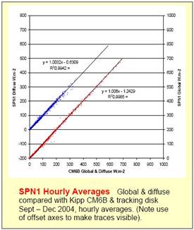

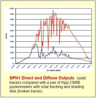

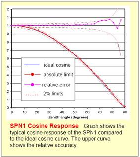

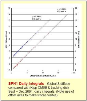

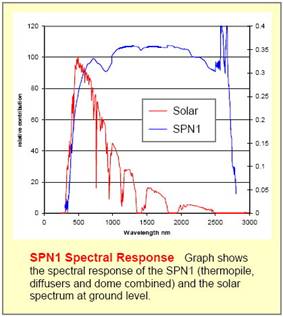

实验比较结果:
SPN1 Kipp & Zonen CM6B
Kipp & Zonen CM6B 传感器中的一个被太阳追踪圆盘遮盖住。以下展示了样品的测试结果。(SPN1无需太阳追踪部件)
