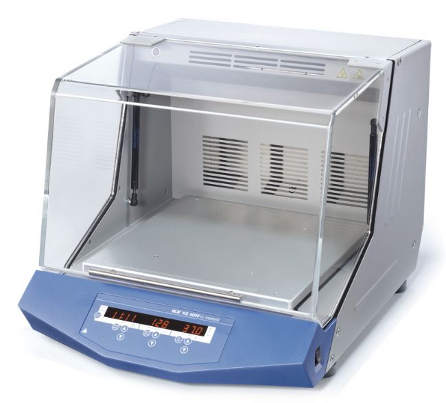

受益于IKA多年的温控技术以及稳定的马达电机,KS 4000 ic可以给您提供稳定可靠的培养条件:
  • 强力稳定的马达提供10-500rpm转速范围,低转速下依然可靠
  • 马达散热少,低温恒温亦不受影响
  • 标配外置温度探头,更准确的温度控制
  • 透明上盖,方便实时观察培养状态
关键参数指标:
运行方式 圆周
周转直径 20 mm
允许震荡承重量(含夹具) 20 kg
允许连续运转时间 100 %
最小转速 (可调节) 10 rpm
速度范围 10 - 500 rpm
转速显示 LED
时间设置范围 1 - 59940 min
运行方式 定时,连续运转
温度显示 是
介质温度稳定性 (0,2l H2O; RT 25°C, T=37°C) 0.1 ±K
DIN EN 60529 保护方式 IP 30
RS 232接口 是
