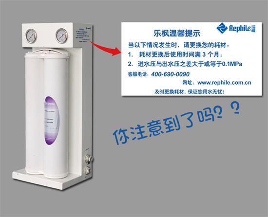

乐枫提供的纯水系统RephiTEKT预过滤系统上贴有一个温馨提示:
当以下情况发生时,请更换您的耗材:
1.耗材更换后使用时间满3个月
2.进水压与出水压之差大于或等于0.1MPa

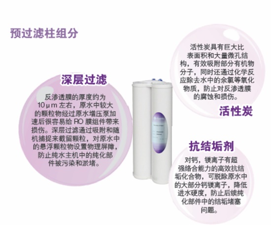

要解释这个问题,还要从基本的工作原理谈起。以乐枫提供的预过滤RephiTEKT为例吧,RephiTEKT预过滤芯是由深层过滤PP棉,活性碳、高效抗结垢剂组成的。
深层过滤PP棉纤维,通过物理吸附,能够去除自来水中的直径较大的胶体杂质、泥沙、铁锈、细菌病毒及有机污染矿物质杂质等。
活性炭过滤是利用非特异性吸附,去除各种小分子有机物和强氧化剂。
抗结垢剂通过与水中的Ca2+、Mg2+、Cu2+、Fe2+ 等金属离子进行反应,生成可溶性螯合物,从而降低硬度,并能抑制微生物的生长。

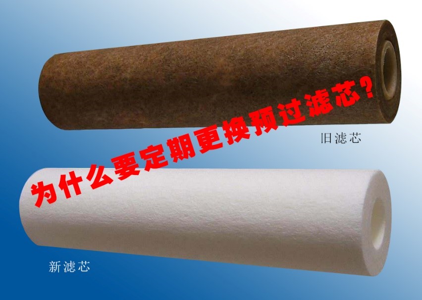

可见,PP棉和活性炭采用的都是吸附原理。在进水纯化过程中,水中污染物会被滤芯吸附住,但每个滤芯有固定尺寸,过滤介质的量是一定的,所以吸纳杂质的空间是有限的,当PP棉和活性炭的吸附位点被占满后,根据平衡原理,它们就不再具有吸附功效了,反而会释放出污染源和有害物质,滋生细菌。若不及时更换,不但不能纯化水质,反而会成为污染源,危害后续的纯化原件了(RO膜,EDI模块和精制纯化柱)。
抗结垢剂也是一样,随着使用时间增加,其颗粒表面会被污染物、钙垢等包裹,降低处理效果,并成为二次污染源,开始释放有害物质。
通常,实验室纯水的供应商建议用户每三个月更换一次滤芯耗材。更换的频率不仅与使用时间有关,还与使用的自来水质量,用水量等因素有关, 自来水水质较差的地区更换周期也会缩短一些。
乐枫提供的RephiTEKT预过滤系统上配有两个压力表:监测进水和出水端的压力。当预过滤芯中吸附了过多污染物,出水口逐渐被堵塞,进水与出水的压力差就会上升,这个压差也为耗材的更换提供了一个有效的判断依据。有了使用时间和压差两个参数,滤芯的更换是不是更靠谱了?
