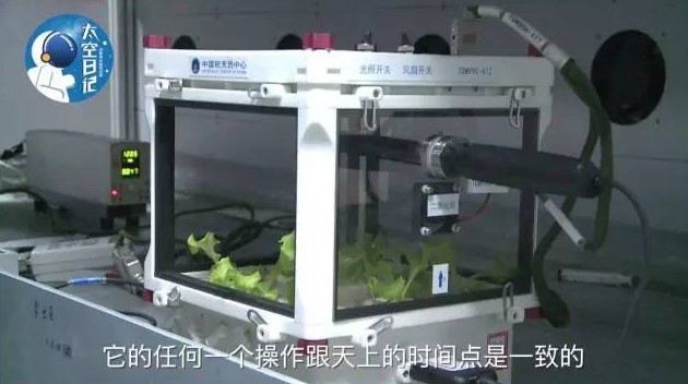

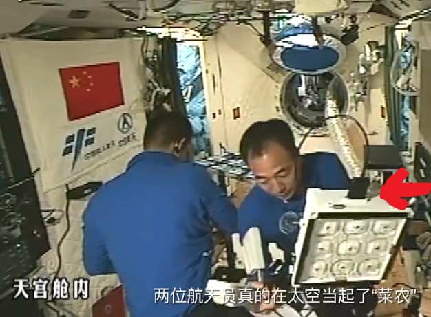

所谓“兵马未动,粮草先行”,中国航天的未来要大力发展空间站,必然要考虑太空中的给养问题。我国宇航员在去年10.17日发射的神舟十一号飞船中,带去了生菜的种子以及专门定制的蔬菜培养箱,在对接的天宫一号中首次当起了“太空菜农”。

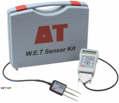

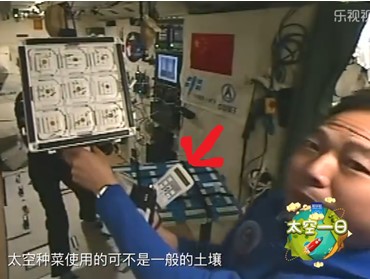

为了更好的了解蔬菜生长过程中“土壤”水分和养分状况,航天科研中心经过多方比对,最终选择了由我司提供的高性价比的WET便携式土壤水分、温度和电导率测量仪,提前安装在了培养箱装置中以便实时记录测量数据,标记为“天基”;同时在地球端的宇航员工作中心同步测量记录数据,标记为“地基”。

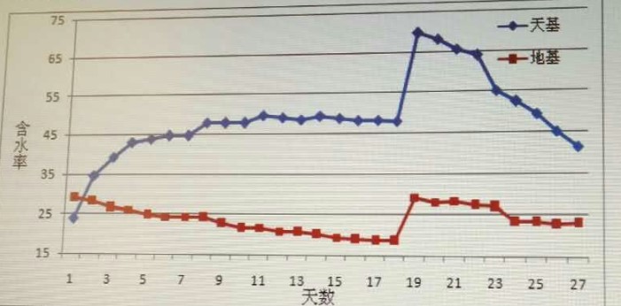

土壤中水分主要受到3种力的作用,重力,吸附力和毛管力(表面张力)。其中保持土壤水分的力主要有两种,即吸附力和毛管力。而重力主要影响水分的下渗速度。
在地球上,当给土壤浇水后,水分受到重力作用,同时受到吸附力和毛管力作用,会使土壤含水量逐渐呈下降趋势。因此会出现如图中地基含水量的变化曲线。
当在太空中进行同样的实验时,由于土壤水分失去重力,主要的影响力变为吸附力和表面张力。这两种力会慢慢使水分在土壤中均匀化,因此从开始浇水后探头周围的水分含量会逐渐增加,到一定程度后会达到一个水分平衡。在图中显示为8-9天的过程。
由于仪器本身是金属,当探头发射电磁波后,在探针周围会出现一定极性,继而吸附水分聚集在探头周围而形成一种水膜,使探针测出的水分值近似于土壤饱和水分含量(约50%-60%左右)。这种平衡会保持一定时间,除非再次灌溉,或者蒸发量很大的情况下才会改变。图中显示为9-18天的曲线过程。
当再次浇水后,水分急剧增加,打破原来的水分平衡,会出现高峰值并开始逐渐下降,这跟地基所测定的曲线图是比较吻合的,图中显示为19-27天的曲线过程。

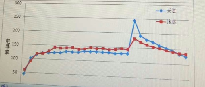

土壤水分含量的测定更多的时候观测的还是变化曲线,而不是绝对的水分含量值,所以建议在太空中做实验时考虑到失重对水分的影响即可。同时参考所测定的电导率值,这对于太空植物种植具有很大的参考意义。
