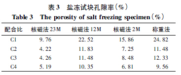

采用核磁共振方法,使用不同磁场强度分别测试了盐冻试件( C1、C2、C3、C4 组配合比) 的孔隙率 与孔隙分布情况。为对照测试结果,还采用了称重法测孔隙率。
,在不同的核磁强度的设备上测试出的孔隙率不同。通过12M 设备测出孔隙率结果最大,23M 设备孔隙率最小,2M 设备居中。23M 设备上测试出的孔隙率结果最小的原因在于,水泥混凝土样品的配合比中掺入了粉煤灰这种含顺磁性离子的 物质,而这部分顺磁性的离子,会加速整个样品的弛豫,使得样品的弛豫缩短,而仪器本身的场强越高,对其影响越明显.

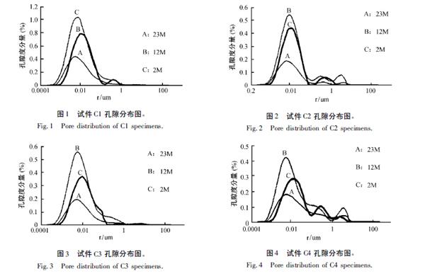

根据核磁法孔隙率测试相关结果,可以得到样 品孔径分布图,如下图:
由上图的孔径分布图可以看出,12M 设备上的信号幅值最大,23M 设备上的信号幅值最小。原因同样在于样品中含有一定数 量的顺磁性物质,导致其在相对高的场强下,其弛豫加快,使得部分样品的信号无法采集,因此磁场越高,信号幅值越小。
而对于2M 设备采集数据的峰位置相对于12M设备采集的数据明显向右移动,这是由于2M 设备上的TE 回波时间较长所致,使得初始时刻的部分 有效信号无法采集,针对这种混凝土中含有粉煤灰的情况,应该对2M 的设备进行必要的改进。总之,针对短弛豫的含有粉煤灰等矿物掺合料的水泥混凝 土样品,12M 的设备能有效检测到短弛豫信号,大大提高信噪比。
