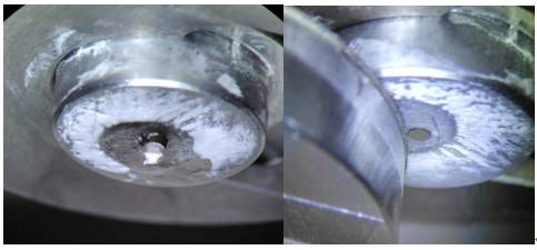

第四步:反向固定样品,切割研磨
小心将样品取下,使用502胶水将已经抛光的一面粘在平面样品台上,重复第二步和第三步的步骤,将样品切割研磨抛光至20μm左右即可。
最终结果:20μm厚度样品薄片

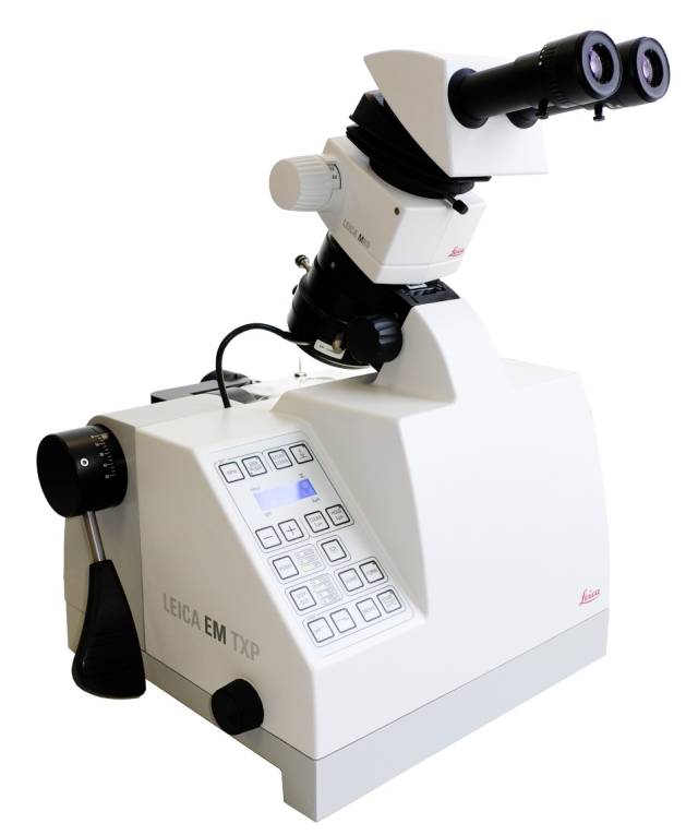

徕卡EM TXP精研一体机
使用徕卡EM TXP精研一体机可以非常方便的对没有包埋的小尺寸样品直接切割和研磨截面,在样品加工过程中可实时观察样品并精确控制加工量,做到精准高效。
