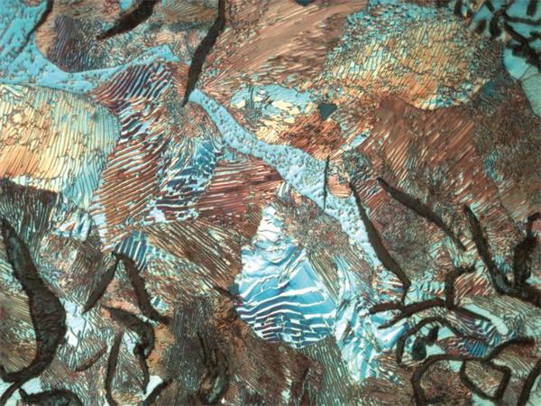

图 1:珠光体灰口铸铁

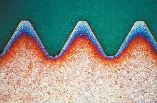

图 4:钢的表面硬化。

  • 因淬火的不合规行为导致钢合金发生表面淬硬(表面硬化)
