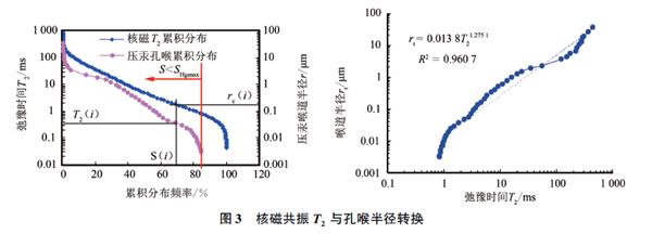

核磁孔喉分布曲线的转化:
多孔介质孔喉尺寸大小不一,高压压汞时汞优先进入尺寸最大的孔道,随着压力增加逐渐进入较小的孔道。压汞孔喉分布不能反映小于最大进汞压 力对应的喉道所联通的孔隙的信息 ,而岩心饱和水时的T2 谱可以反映岩心内所有的孔喉分布。
在进行计算时,只选取与压汞孔喉半径分布对应的部分T2 谱与压汞孔喉半径分布进行对比。如下图 所示,绘制核磁共振T2弛豫时间和高压压汞孔喉半径的累积分布曲线,在红线左端(累积分布频率< SHgmax,SHgmax为最大进汞饱和度)区域,任意喉道半径为rt(i)时累 积分布频率为S(i),取S =S(i)对核磁共振T2 累积分布曲线进行插值,得到累积分布频率为S(i)时的弛豫时间T2(i)

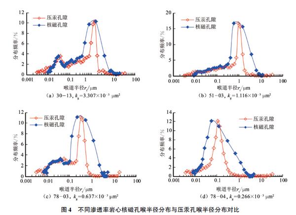

下图为渗透率不同的岩心核磁共振T2 谱换算 的孔喉分布与压汞孔喉分布的对比图,两条曲线在形态、幅度上都具有较好一致性。分析样品的孔喉分布呈单峰状,内部孔喉分布均匀。在波峰处,相同的喉道半径对应的核磁孔喉分布频率大于压汞孔喉分布频率,并且岩心渗透率越低,这种差异越明显。通过分析认为,压 汞试验受进汞压力的限制,无法分析出小于最大进汞压力对应的喉道所联通的孔隙,饱和水的核磁共振T2 谱换算的孔喉分布反映了岩样中所有孔隙,因 此出现上述差异,而喉道控制孔隙的渗透能力,岩心渗透率越低,喉道越细小,通过压汞无法分析出的孔隙越多,这种差异越明显。
