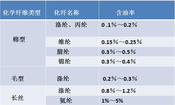

化学纤维含油率是指化学纤维上油剂干重占含油纤维干重的百分率。纤维上油率是指化学纤维上油剂干重占脱油剂后纤维干燥质量的百分率。而纤维含油率的高低与纤维的可纺性能关系密切,含油率低的纤维容易产生静电现象,含油率过高则容易产生粘缠现象,都会影响纺织生产加工的正常进行。化学纤维油剂的含量一般掌握在满足抗静电性和平滑性等要求的情况下,含油剂以少为好,测量含油率通常采用萃取法(除此外用的较多的是:快速挤压法,称重法)。
常见化纤含油率
