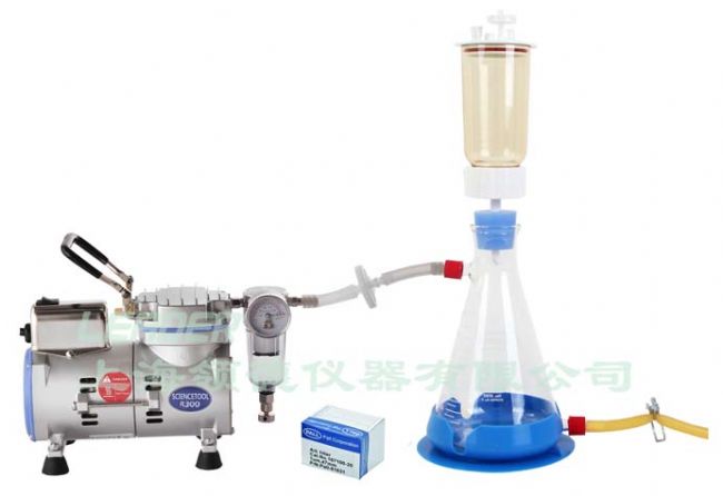

悬浮物检测抽滤装置是常用于污水处理厂、环境检测站、发电厂或高校研究所等单位,专门用于水样检测的过滤。SS悬浮物检测过滤一般抽滤的水样杂质较多,尤其是在污水处理厂、发电厂或环境监测站等单位过滤的水样。同时过滤工作结束后需要取下过滤膜,检测滤膜上收集的悬浮物。这些特殊的要求使得SS悬浮固形物与一般过滤装置会有较多的不同之处。
1)固含量或杂志多余一般抽滤:不同于一般过滤以水溶液或溶剂为主,由于悬浮固形物一般杂质都比较多,在过滤时容易堵塞滤膜,影响抽滤的速度,更严重时液体完全无法流过滤膜。所以专业用于SS过滤的装置一般会带有特殊设计,以帮助滤液更加快速的流过滤膜,例如R300SS这款型号,漏斗内部具有导流设计,避免滤液沉积在滤膜下方。
2)最终需要取得滤膜用于后续检测,所以需要保证滤膜的完整:SS过滤一般需要去的滤膜进行烘干,再称重,而一般的液体澄清或除菌过滤,最终产物需要的是滤液。如果滤膜在过滤完成后取下时有破损或者是变形等,不便于后续实验,所以在设计悬浮顾虑的漏斗基座时,会留有更多空间便于客户用镊子取下滤膜。
3)工作量可能较大,排液速度需要更快:环境监测站或其他检测机构在进行水做悬浮物过滤时,每日的工作量可能较多,如果废液瓶容量太小,排液又不方便,客户可能会将大量时间浪费在停下工作、拆下漏斗、倒出滤液,重新组装过滤装置这种循环里,而类似R300SS此类专业炫富真空抽滤装置,设计了可以快读排液的底部排水口。不需要暂停工作,松开底部排水管的夹具就能快速倒出滤液,中间不需要关闭真空泵或停止抽滤。节省了更多的时间。
