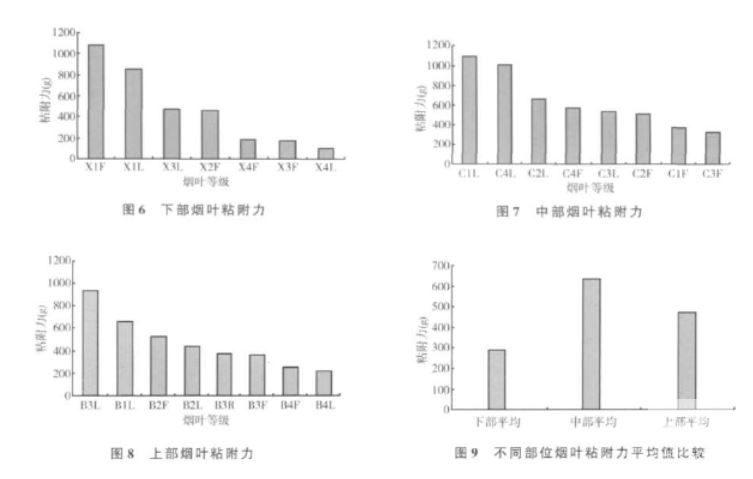

测定了四川2009年23个等级烟叶样品粘附力并计算了不同部位烟叶粘附力的平均值,结果见图6-图9。由图6可知,下部烟叶中烟叶质量等级越高,其粘附力就越大,其中XIF粘附 力最大,为1078.887 g,X4L粘附力最小,为105.641 g;由图7可知,中部烟叶中除C1L 和C4L两个等级烟叶粘附力较大外,其余等级烟叶粘附力差异不明显,其中C1L 粘附力最大,为1090.636 g,C3F 粘附力最小,为329.621 g;由图8 可知,上部烟叶中除B3L外,其余等级烟叶基本呈现质量等级越高,其粘附力就越大的规律,其中B3L 粘附力最大,为932.846 g,B4L 粘附力最小,为220.484 g;由图9 可知,不同部位烟叶粘附力存在明显差异,整体呈现出中部烟叶粘附力较大,上部烟叶次之,下部烟叶粘附力较小的趋势。
4.结论
四川2009年23个不同等级烟叶粘附力存在明显差异,其中烟叶质量等级高,其粘附力也较大,尤其上部烟叶和下部烟叶表现得较为明显。从不同部位烟叶粘附力平均值来看,整体呈现出中部烟叶粘附力较大,上部烟叶次之,下部烟叶粘附力较小的趋势。
