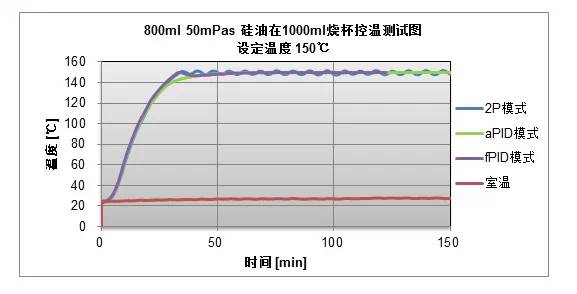

1.精确控温:
RET control-visc内置三种控温模式,aPID,fPID及2pt模式,可满足快速升温、精确控温、高精控温的不同客户需求。仪器主机标配有PT100温度探针,与主机内置控制系统相结合,控温精度高达±0.2℃,是实验室高精控温的最佳选择。配合labworldsoft实验室操作软件,可在电脑中设定升温梯度,升温速率,加热时间及最终温度等参数,对样品的加热进行全方位控制。实验进行的同时,labworldsoft实时记录温度随时间的变化,并进行数据记录及曲线说明。如下所示:

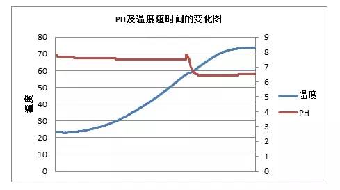

2.PH实时监控:
RET control-visc新增的BNC接口可以连接外置PH探针,实时监控在当前温度下体系PH值及其变化情况。
测试状态:加热搅拌过程中加入酸溶液,并实时监控PH变化。如下所示:

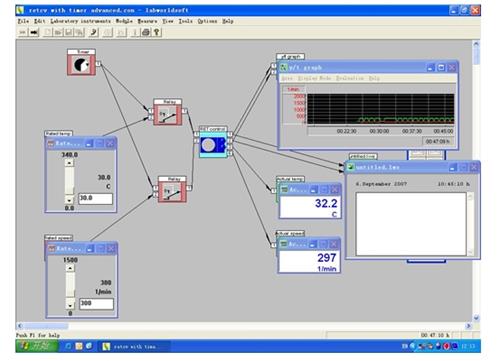

4.RET控制型结合软件可实现手动无法实现的功能:
结合labworldsoft实验室操作软件,RET控制型可连接电脑进行各项参数的控制,甚至可以实现人工手动操作无法实现的功能,诸如,设定升温速率,升温梯度;可实现操作条件的全方位模拟及调控。

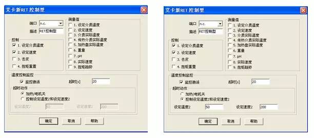

5.RET控制型结合软件可实现安全监控:
在实际操作中, 操作系统崩溃、电脑电源故障或连接 RET control 的电源线故障,皆可导致数据传输中断。
IKA实验室软件中可以启动“监控”功能,用于监控串行数据流。启用监控功能后会发生如下这些状况(见Namur指令)。若在预设的监控时间内电脑指令的传输发生故障,则仪器的加热和搅拌功能都会关闭(按所设定的监控模式)或继续受预设值所控。
如下图所示, 可以选择通讯故障发生后20s, 加热搅拌停止, 或者按照设定安全温度和速度运行。
