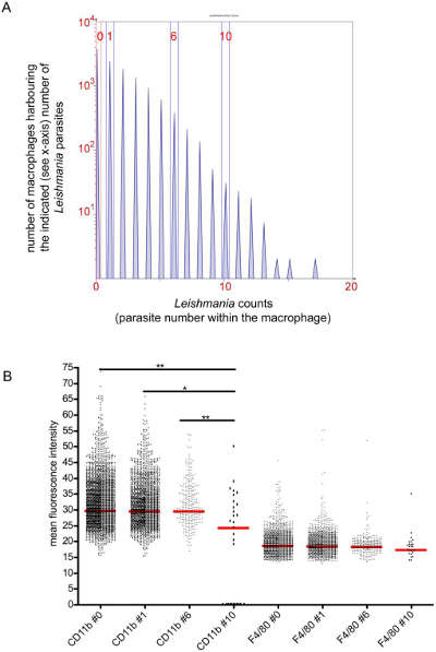

TissueQuest软件根据胞内病原体,估算每个成核原位宿主细胞。通过拥有不同数量病原体的巨噬细胞,比较不同marker的表达。
拥有不同寄生虫数量的巨噬细胞的表型分析。
(A)直方图表示X轴巨噬细胞拥有病原体与Y轴病原体的数量。TissueQuest软件得到细胞核,ring mask,ring mask中的病原体,ring mask中的CD11b或者F4/80的强度表达(B)拥有不同数量病原体的巨噬细胞的平均强度分析。
