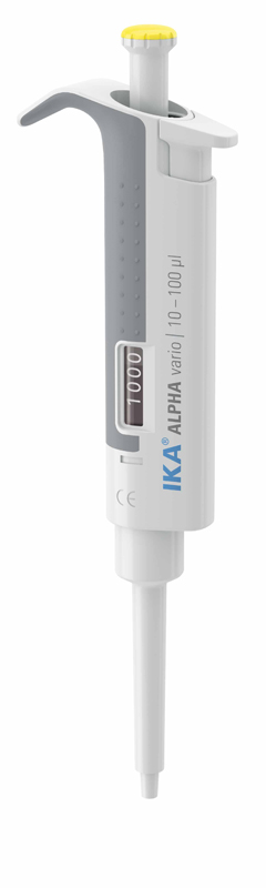

而如果是直接分液至液体中,则莱贝建议使用类似IKA移液器这种可以进行反向模式移液的移液器进行反向移液,从而防止分液后吸液。
