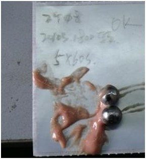

在推出此配件之前,TL系列组织研磨机处理动物组织一般是用普通离心管,研磨效果一般,一些组织并不能研磨得很碎,如下图:
用5ml适配器的好处在于,可以加大研磨珠的尺寸,并且每次处理的样品量有所增加,如原先在1.5/2.0ml离心管中装满的样品在5ml研磨管中正好是一个合适的量,从而能达到最佳的研磨效果。
再配合TL系列组织研磨机的间歇研磨功能,效果自然就会有明显的改善了。同样是1800rpm,5分钟的时间,用5ml研磨管处理的样品非常均匀,如下图:
