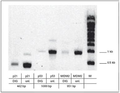

DIG标记的RNA探针可以通过琼脂糖凝胶电泳检测其片段长度和纯度。如未标记的相同RNA序列比较,由于DIG分子的插入,被标记的RNA将会在泳道中呈现分子量的变化。(图1)
图1:通过1.2%的琼脂糖凝胶电泳验证DIG探针标记反应的有效性。每个泳道的RNA加样量为100ng。(数据来源于Roche Cancer Research Application Note No. 10, Weil et al., June 2011)
