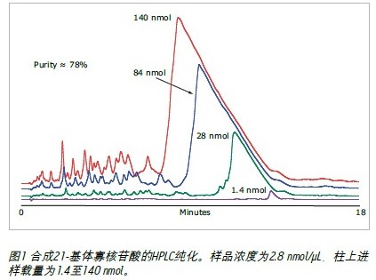

如图1中所示,尽管寡核苷酸合成的效率很高,在21-基体中仍存在许多失败序列。
尽管色谱柱上超负荷加载了更大的质量负荷,分离度仍保持N-1, N-2... 杂质在主峰前洗脱。对21-基体寡核苷酸主峰从顶点开始进行适当的切割,就会得到极高纯度的产物。

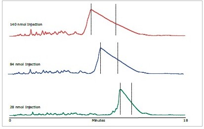

图2中所示被选中的馏份收集窗表示不同的质量负荷。峰值采集后,样品可以根据需要对等分和干燥,以便长期储存。TEAA的挥发性使离子对缓冲组分的去除非常容易。溶剂蒸发后被纯化的寡核苷酸实际上是不含盐的。

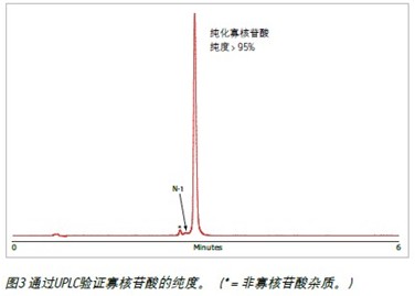

纯化RNA寡核苷酸的纯度通过ACQUITY UPLC系统来验证。如图3所示,我们的纯化方法有效地减少了失败序列杂质,所产生的寡核苷酸的纯度比市面上可以买到的未经纯化的寡核苷酸高出许多。
