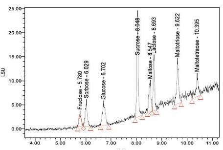

方法的检出限
如图 2 所示,为 5pp m 的混标色谱图,此浓度下按保留时间顺序八种糖的信噪比分别达到 3 、 5 、 5 、 24 、 6 、 12 、 5 和 3 , ( 进样量 10ul ):
图 2. 5ppm 的混 标色谱图
可见,八种 糖中 Fructose( 果 糖 ) 、 Sorbose( 山梨 糖 ) 、 Glucose( 葡萄糖 ) 、 Maltose( 麦 芽糖 ) 、 Maltotriose( 麦芽三糖 ) 和 Maltotetraose
( 麦芽四 糖 ) 的检 测限 为 5ppm ;此 浓度 下 Lacto se( 乳糖 ) 可达到定量限,而 Sucrose( 蔗糖 ) 的定量限可以到达 2ppm 。

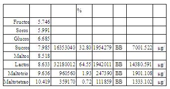

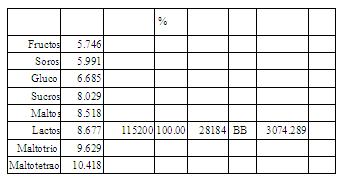

从市场取某一奶粉样品,进行实际提 取实 验,进样检测,色谱图及结果数据见图 11 所示,可以看出此样品中含有蔗糖、 乳糖、麦芽三糖和麦芽四糖四种糖成分,同时发现蔗糖和乳糖的含量相当高,已经 超出检测器的响应范围;因此将此样品稀释 100 倍后再次进样检测,结果数据见图 12 。
图 11. 奶 粉提取 样品色谱图及结 果数据由图 11 和 12 的数据可以知道此奶粉中含有蔗糖 16.8mg/g 、乳糖140.1 mg/g 、麦芽三糖和麦芽四糖的含量分别只有 1.9 mg/g 、 1.3 mg/g 。某液态奶提取后,稀释 100 倍检测结果见图 13 。
图 13. 液态奶提 取样品稀释 100 倍色谱图及结果数据

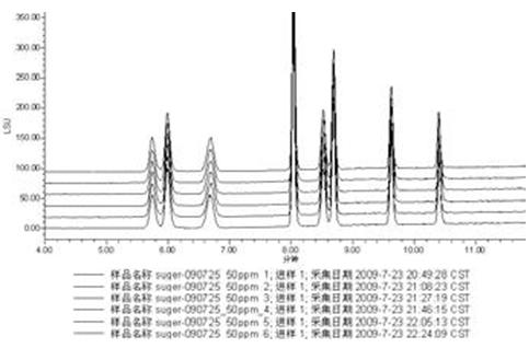

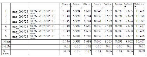

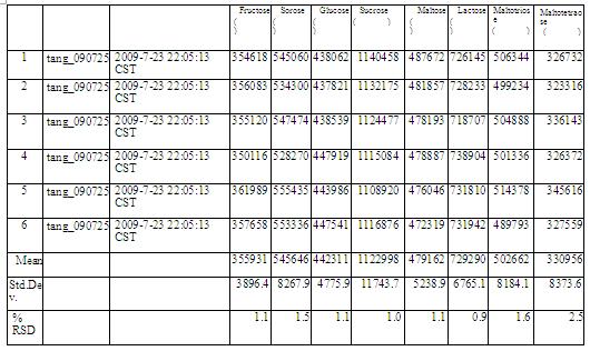

首先用 50 ppm 混合标准 6 次连 续重复进样,考察标准品 在本方法下的稳定性,见图 14 所示重叠色谱图,重复数据见表 3 、表 4 。
图 11. 50ppm 标准品 6 次连续进样重叠色谱图
表 3. 8 种分析物标准 6 次连续进样保留时间重现性表
