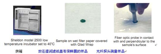

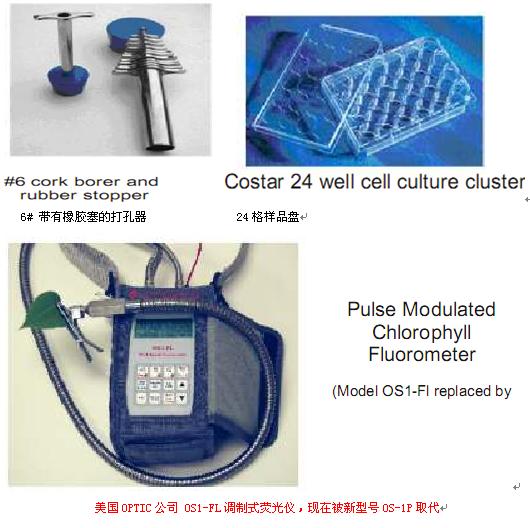

1、在黎明前,使用6号带有橡胶塞的打孔器从植株的叶源头叶(不同植物位置可能不同)上进行钻孔采样,将采集的所有叶片迅速置于一个每个格子都注了水的24格样品盘上,迅速盖上样品盒的盖子。这个操作过程中的关键点是要让叶片一直保持湿润。
2、回到实验室后,将植物叶片样品转移到耐热玻璃盘内的湿润凝胶干燥滤纸上,上面盖上可以透过CO2的保鲜膜,并用滚筒轻轻滚动以除去气泡并确保叶片和滤纸之间接触紧密。
3、将样品放在荧光灯下进行诱导(这和真正的暗适应还是有区别的),然后使用美国OPTIC公司的OS-1FL调制式叶绿素荧光仪(现在被新型号OS-1P取代)测量初始的暗适应参数Fv/Fm’ (△F/Fm’)或光适应参数Yield,测量时将荧光探头垂直于植物叶片上方,并将探头紧贴保鲜膜,使叶片样品有短暂的几秒钟暗适应,然后按下测量激发按钮进行光量子产量测量,所有的样品叶片和对照叶片都用此步骤测量。
4、测量完成后,将样品放入已经预热了的低温干燥箱中,在40℃在条件下烘30分钟,按照上述步骤再次测量暗适应参数Fv/Fm’ (△F/Fm’)或光适应参数Yield,对比前后测量结果值,从而判断植物受到的胁迫程度。
5、加热之后叶片的荧光测量结果如果显著降低,则表明叶片未受到水分胁迫;如果加热之后叶片的荧光测量变化较小,则表明该叶片受到了水分胁迫。”
